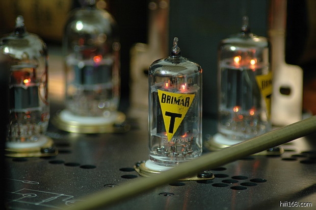

BRIMAR 黄T标 6067
Fever 老师带来的这对管子,用在天进SN3008上回放古典实在是太好了!听《白头佬》、《粉墨是梦》等,低频冲击力、质感之强烈、现场感之好、明暗高低起伏动态对比之强烈真是好得难以想象!只是听人声稍稍粗了些,但完全可以接受。所以我把此管劫持了!虽然我不知用上此管后天进SN3008是否无敌,但绝对能令我满足了!呵呵。。

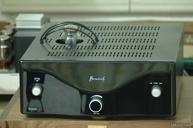

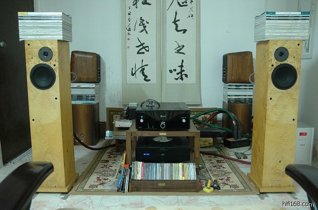

圆满完成任务
以一万多的价钱能换来如此的听音享受,真是超值得一塌糊涂!希望有人能关注国产高级货。。。
再来一幅全图:
感谢Fever老师的指点,感谢Jason马兄帮忙!
