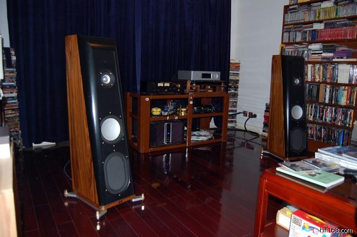

以下是我视听这五张超级唱片的三套系统,两套是我天天听的系统,第一套家里,第二套公司里,另一套是为了一窥这五张超级
CD
的极低频,而去朋友的大系统进一步验证。
一
音源:
AYRE
C-5XE
前级:
E A R
912
胆前级
后级:
KRELL
FPB300CX
喇叭:
THIEL
CS2.4
房间:长:
4.5m/
宽:
3.3m/
高:
2.78m/
音响短边摆位

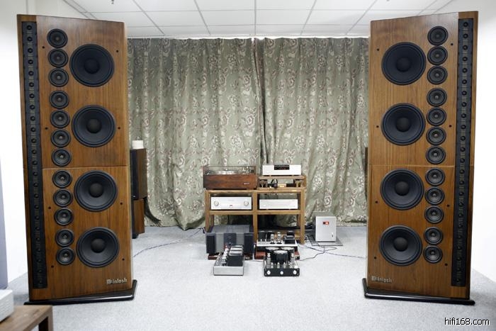

三
这套音响场所因为是好友二手音响店。为了避免有炒作嫌疑,我就不一一注明器材的清单了,音箱是麦景图
McIntosh
290
,已卖出所以标出无妨。带着这五张唱片去听了两天。为了达到自己的听音标准,又重新调整摆位与前端的搭配,尽管还不是最佳状态,但我在这套系统里主要是检验唱片的极低频表现。
房间:长:
8m/
宽:
4m/
高:
2.6m/
音响短边摆位

第一次看到小乐兄的房间,是客厅还是独立听音室?
男人要多听音乐,才不会胡思乱想。
117945
seestar小乐
andy
717
1095
2007-12-25
seestar小乐
2010-03-15 20:01
客厅啦,不过一直被我一个人霸着
anfield兄有时间过来玩
