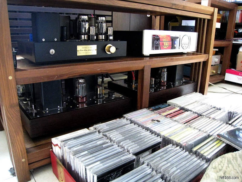

楼上朋友,您的头像很眼熟,好像经常出没于某diy论坛,您太谦虚了。请问el156的单端,出好声的机会大么?  (毕竟现场听的可能性太小,只能尽量通过论坛了解一下)
左上是KT88单端,可与EL34互换,下边是双单分体EL156单端.
jpg(2010/3/12 18:04:01 上传)
最后编辑cwq 最后编辑于 2010-03-12 18:04:01
KT88和6550属于束射四级管,当它接成三级管方式时候,可以作为甲类单端输出,比接成5级管方式音质细腻委婉,音乐感好一些。但5级管接成三级管方式属于多此一举,还不如直接用三级管作为甲类单端输出音质优秀,比如2A3/300B/211/845/805都是直热式三级管,另外束射四级管的非线性失真也比三级管大。EL34是5级管,5级管的非线性失真最大,但推挽输出时可以获得很大的功率。理论上讲什么管子都可以做出好声音,只要电路设计优秀,但相对来说,三级管作为甲类单端输出音质最好,缺点是功率都比较小,功率做大的话,成本很高,不利于商业推广。
