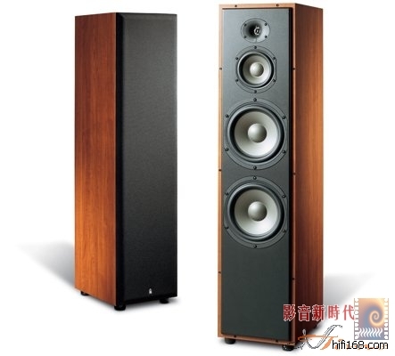

今天此行主要的目的是受朋友的委托,去听Revel的入门级落地箱F12
Revel这个牌子在中国不是很有名,不过提起B15的超低音,可能不少影院烧友都知道。
Revel产品线很简单,只有Concerto/Performa/Ultima三个系列,而且三个系列型号加起来一共只有20款(包括中置、环绕和低音炮)。不像有些品牌,系列和型号一大堆,鱼龙混杂,让人眼花缭乱。意力就是典型,一共有13个系列67种不同的音箱,看得你晕死,其中50/60系列纯属垃圾产品
F12是入门Conerto系列中唯一一款落地箱,这个系列还有M10和M12小书架箱以及配套的中置、环绕和低音炮。有意思的是,Concerto和Performa系列,要么就是2单元小书架箱,要么就是F12和F52这种多单元的中型落地箱,既没有大书架箱也没有小落地箱。估计Revel觉得,要么就是小房间烧小书架,要么就是大房间烧大落地,中间的不上不下,不好玩
言归正传,还是来说F12。
这是一对4单元3分频的中型落地箱,双8寸陶瓷振膜低音,5.25寸陶瓷振膜中音,1寸陶瓷振膜高音(带浅号角和相位锥),分频点575Hz和3000Hz,灵敏度90.5dB,低频延伸到40Hz。
试听时前端用的是意大利Audio Analog的Maestro和Sentanta 70瓦合并机,试听的软件是陈丽洁的口水歌“一水隔天涯”和双R的TUTTI,商家的试听环境不是很理想,沙发背后有大面积的玻璃反射,因为是长边摆放,所以沙发离音箱的距离偏近了些。
总体感受是,虽然F12分析力不是很高,声音透明度也一般,但总体声音很平衡,这要归功于4单元3分频的设计。F12不像JBL那么爽朗直白,声音偏向清秀细腻,但又不像Harbeth那么浓妆艳抹,可以说是以一定的HIFI性为基础,添加了三分韵味,我很喜欢这样的声音走向。陶瓷振膜给人的感觉与金属振膜、纸纤维、PP盆或者Kevlar都不同,干净、细腻、质感不错,但余音偏短一些,低频的弹性也欠缺一些。现场对比了一下2万块的Magpen屏风喇叭(没看型号),虽然F12的细腻度和通透度不如Magpen,但人声厚度明显胜出不少。Magpen屏风表现人声有年轻化的趋向,像全频阵列。当切换到Eggleston The Nine时,差距就出来了,无论是F12还是Magpen屏风,在质感、信息量和饱满度上都被Eggleston The Nine大幅度抛离。本来就不是一个价位和档次的产品,当然无法相比(The Nine的价位是另两对箱子的5倍)。
当播放TUTTI交响乐的时候,双8寸低音的优势就体现出来了,规模感比书架箱要大不少。虽然F12的灵敏度有90.5dB,但功放功率只有70瓦,无法完全控制好双8寸低音,所以感觉低频还是隔靴搔痒,远没有发挥双8寸的潜力。不过陶瓷振膜的低频量感不会多,所以不用担心F12的低频会过量,个人觉得20-25平米是F12最佳的使用空间,再大的话声音密度会有不足。我也让Magpen屏风放了一段TUTTI,低频实在是惨不忍睹啊。看来屏风喇叭要有好的全频段表现,目前来说只有另外增加超低音了,就像Martin Logan那样的设计。
商家的这对箱子完全没有煲开,70瓦的功放对付它也是捉襟见肘,所以听交响乐声音放不大。商家说因为已经不代理Revel了,所以这最后一对F12样品甩卖9000块,这个价格让我感到很惊讶,因为进口3分频的落地箱怎么也要个两三万。相信给F12合理的搭配之后,它的表现绝对会让同价位其他箱子汗颜的。
有兴趣的朋友不妨自己去听听,对比一下其他一两万的箱子,你就会了解F12的实力了。

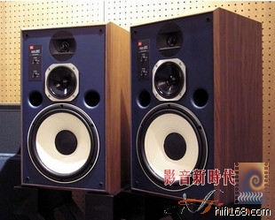

F12听了半个多小时,脑子还沉浸在性价比的惊讶之中,忽然看见隔壁商家橱窗里面摆了一对JBL 4307,就转弯进了隔壁
商家还是蛮热情的,一会儿就接好了4307,音源是哈曼卡顿的入门级CD机,功放用的是音乐传真的旗舰合并机KW550。
之前JBL万元级别的监听音箱只有4312D可以选择,那个12寸的白色低音出来的低频实在是让人大跌眼镜,量感偏少,宽松感不足,感觉太绣花枕头了。中高频也很一般,没啥特色,总体来说是一对很平庸的大书架箱。
4305用的是8寸低音+号角高音,我以前听过,声音素质平平,没啥吸引人的地方。4307不同,它是三单元三分频设计,10寸中低音,4寸中高音,外形怪异不知道该怎么描述的高音(看上去象红酒瓶的塞子插在高音单元上)。商家说这对4307所用的单元都是美国生产的,箱子是在中国组装的,这样的中西结合有利于确保单元的素质且降低一些人工成本。
试听的时候选择了柏林之声的试音碟、一张爵士萨克斯和一张口水歌。总体感觉4307有JBL的特点了,声音很直接,细节表现充分,独立的中音单元保证了中高频过度的自然和中高频的质感,男声的表现相当真实自然,但女声的表现欠缺气息婉转的韵味,显得过于直白平淡。因为是新箱子,10寸的低音还是比较紧,煲开了应该会宽松不少,即便如此,听爵士时也能感到大单元带来的一份轻松的感觉。不过低音的分频点在1500Hz,好像太高了一些,已经涵盖了不少中频,因此这个10寸单元需要回放的频段依然比较宽,在对付交响乐时的层次感和声场的稳定性就要差不少。4307的高音单元不是金属球顶,而是用Kapton一类材料制作的,因此听感上更柔和一些,弦乐的表现不再象4312D的金属球顶那么硬了。虽然4307的细腻度一般,韵味也不如英国箱子,但直白、朴素、自然的个性加上10寸的低音,还是有其独特的魅力。
4307比较适合爵士和男声,交响乐和弦乐的表现也可以,但女声的表现让人不满意。淘宝上4307行货的价格是12500左右,不考虑风格的差异,4307将是万元出头一对极富竞争力的中型书架箱,就算你以后不喜欢这个风格了,拿它当AV系统的主声道,也是非常出色的。
