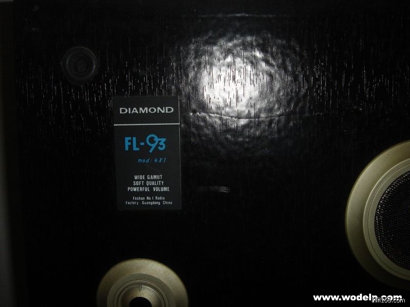

佛山无线电一厂的钻石牌音响曾经非常牛×,后来倒闭了。

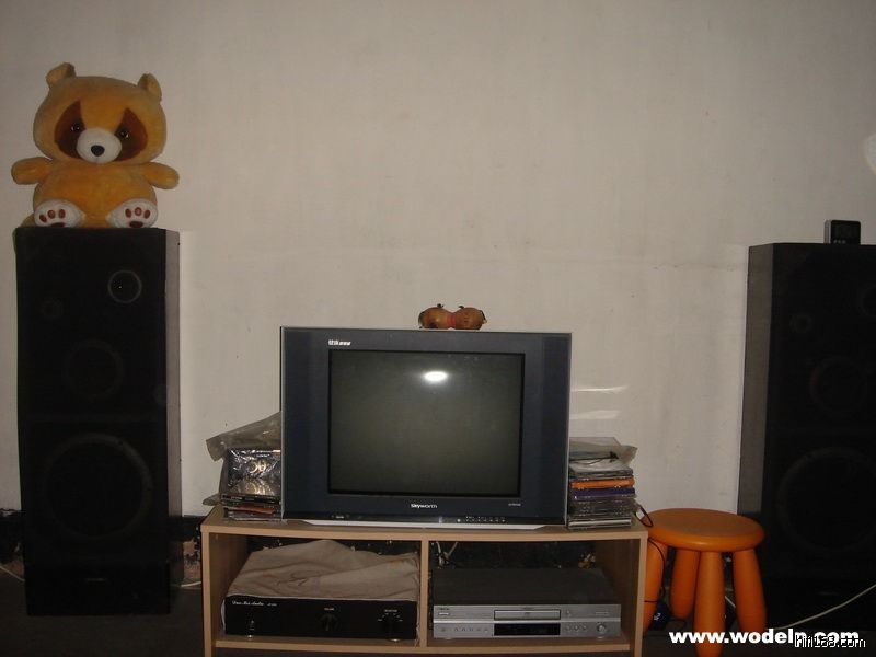

俺的组合音响也只剩下一对大音箱。93年做的东西 已经陪伴了俺16年了

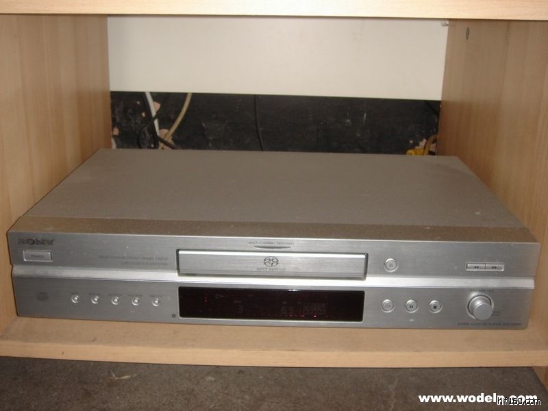

唯一不是土炮的玩意
最便宜的SACD机器 SONY SACD XE-597

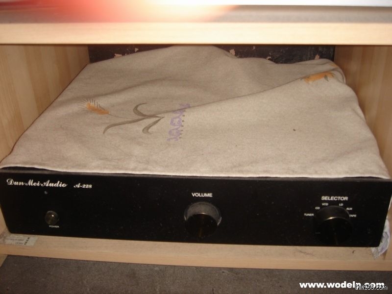

2001年快毕业的时候 在同学(一位超级高人)的指点下搞的一台土炮功放。
一直用到现在。

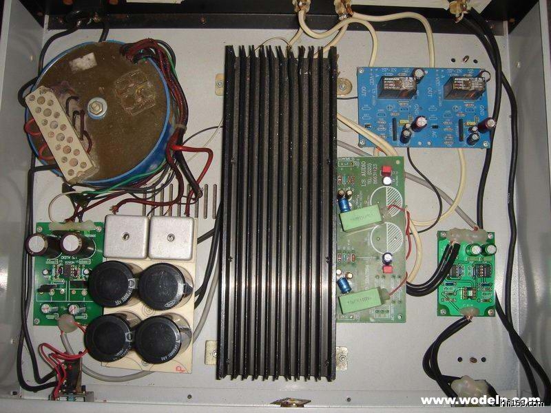

乱七八糟的内部 呵呵 一个环牛 两块电源板子 功放板子 运放板子 和 喇叭保护板

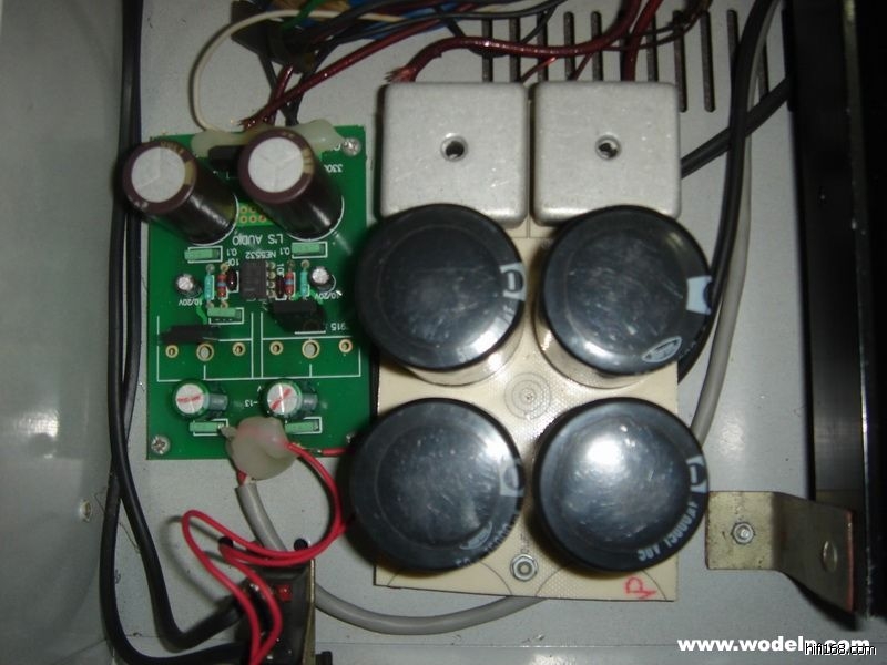

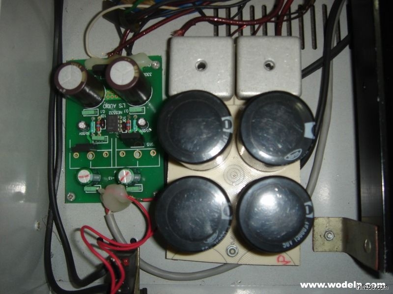

两块电源板 左边供前级运放 右边供功放

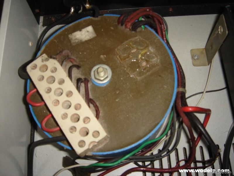

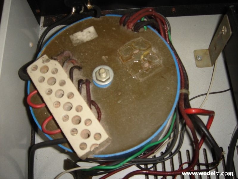

一个非常牛×的 二手旧牛 灌满环氧树脂

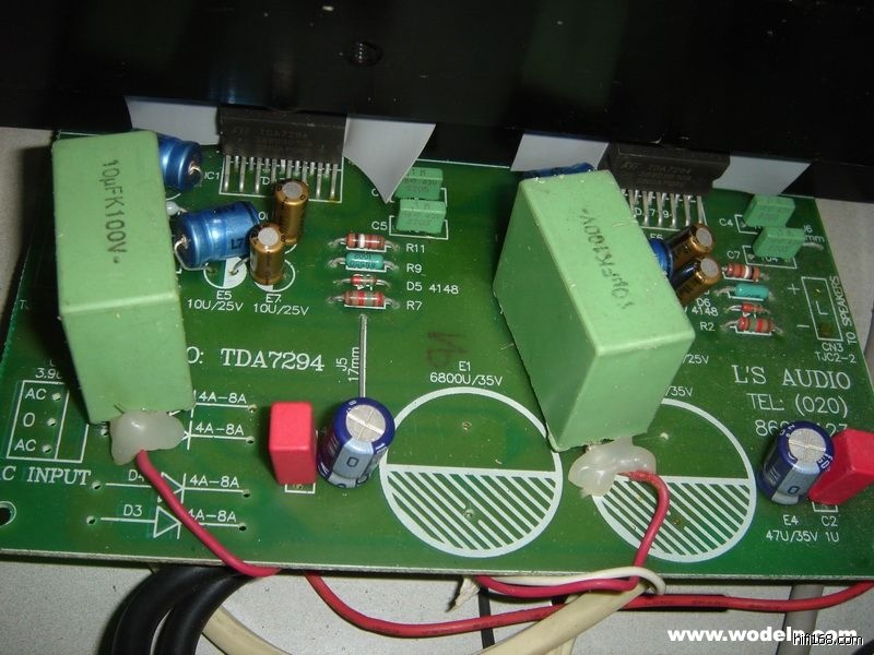

功放用的是TDA7294   两个四四方方的ERO的MKT电容当年花了10块钱一枚买的 样子还挺破的 但能用 咔咔
原来 对地耦合用的是推荐的22微法的松下电解 但是 发现声音太干了 后来换了飞利浦同轴引脚的 两枚47微法电解
声音就好起来了 PDF上 说的要保证在 22微法以上 否则低频有问题 可能是原来松下电解根本就不到22微法

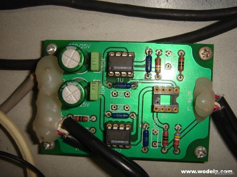

前级是运放 原来是AD847 后来越来越觉得AD847 的高频太亮了
后来恰好工作中某个项目要研究运放的替代使用 于是找来一堆运放玩
最后 搞了两枚OPA627BP 声音好的很 咔咔
