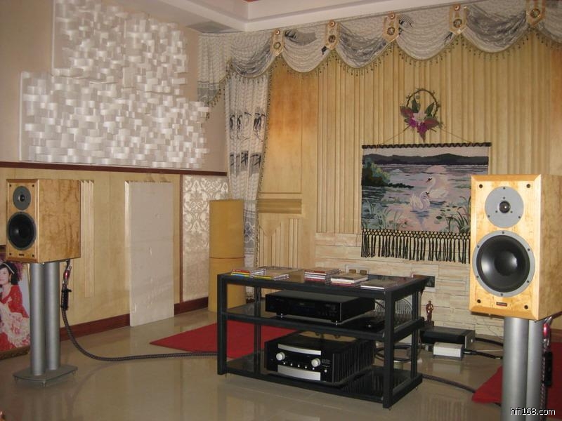

以前在客厅玩音响!无论花多少心思都敌不过独立的听音室!
是的,独立音室最大的好处,其实是能够比起居环境更加宁静,不要小看减少那么10多20......
同感,独立的听音室真的好处多多,我也是新换的专门听音室,一年下来搞得差不多了,满意中,上个图YY。

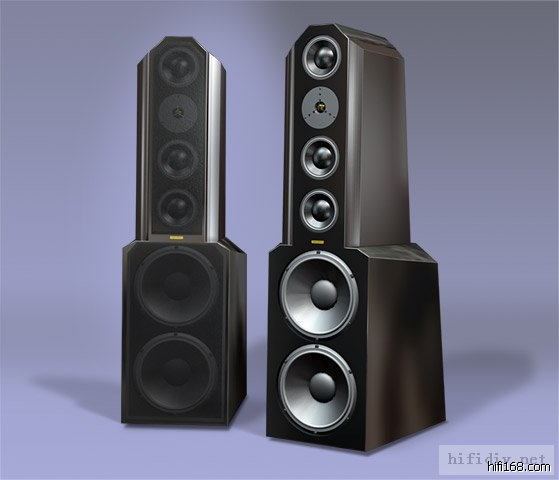

过几天用照片证明。这个次顶级用了DY12寸单元4只,箱外看两只,箱里还有两只做等压驱动,魔雷166中音外面看是3只,里面还有3只做等压驱动,高音时DY的330.
箱主原来找了各种HIFI功放,从几万到二十几万的,都无法全面驱动,要知道DY的4只12寸可不是那么好推的,后来用上了拜世通的7B,每声道700W,全频有了改善,但低频还是偏软,连累中频也偏厚、有些模糊,直到用上了皇冠的金苹果,这下音场一下就开阔了,低频清晰,中频有质感,周围的烧友公认推这箱子,此功放音质是听过最好的,但在我看来,低频的控制力还是稍微差一点,此时低音虽然清晰了,但还是稍欠力度,下一步箱主准备上两台金参考,每台做桥接推,到那时这箱子的全部实力就可以展现了。
金苹果推的是这款老EgglestonWorks次旗舰,用的低音和高音全是DY单元(2010/3/4 13:12:38 上传)
