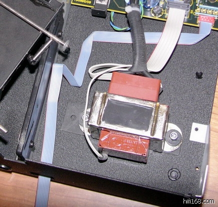

把固定变压器的两颗螺丝调整一下就行!
jpg(2010/2/18 13:04:41 上传)
最后编辑徕卡 最后编辑于 2010-02-18 13:04:41

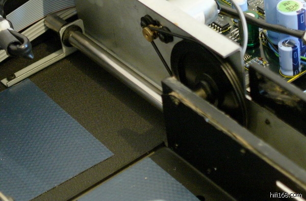

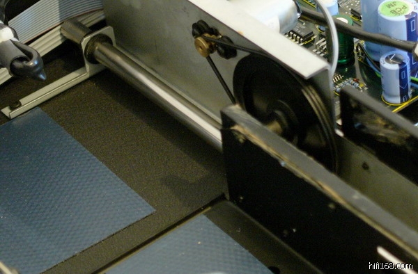

原帖由 clk 于 2010-2-17 21:45:00 发表
俺的506,18BIT,只是冷时出现进出仓困难,没有发现哼声。。。
清理滑杆,并把滑杆上的轴套清理加机油,然后擦悼多余机油,并在滑杆加润滑脂。
jpg(2010/2/18 13:10:30 上传)
徕卡兄新年好!按进出仓键马达空转时发现马达转动有短暂性的停顿
