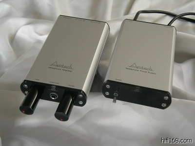

谷津音响以Amtech 品牌推出的耳机扩大机HA-1,表现可说令人惊艷,甚至连包装都给人同样的感觉,我门还没看过一部耳机扩大机是包装于(珠宝盒)内贩售,其包装木盒顶板有一大片透明玻璃,可以清楚看见设计精美的HA-1主体在里面,而独立电源部份则至于木盒底层,就像二截式的珠宝收纳一般精美. 谷津音响以Amtech品牌推出的耳机扩大机HA-1,表现可说令人惊艳,甚至连包装都给人同样的感觉,我门还没看过一部耳机扩大机是包装于(珠宝盒)内贩售,其包装木盒顶板有一大片透明玻璃,可以清楚看见设计精美的HA-1主体在里面,而独立电源部份则至于木盒底层,就像二截式的珠宝收纳一般精美.
除了外形让人惊艷之外,其功能齐全程度也让人满意. 除了外形让人惊艳之外,其功能齐全程度也让人满意.
面对低阻抗耳机时,它有最高达1A的输出电流对应,面对高阻抗耳机时,它有无段式的增益调整提供充足的电压摆幅.超低输出阻抗的特性,可以将讯号功率完整地传递至耳机振膜上而少有耗损,甚至未了确保不同阻抗耳机都于A类状态下工作,本机的静态电流为可调式设计,完全落实(A类设计)的前提,加上非常漂亮的超彽失真数据,真的是一部不容小需得耳机扩大机. 面对低阻抗耳机时,它有最高达1A的输出电流对应,面对高阻抗耳机时,它有无段式的增益调整提供充足的电压摆幅.超低输出阻抗的特性,可以将讯号功率完整地传递至耳机振膜上而少有耗损,甚至未了确保不同阻抗耳机都于A类状态下工作,本机的静态电流为可调式设计,完全落实(A类设计)的前提,加上非常漂亮的超彽失真数据,真的是一部不容小需得耳机扩大机.

商品规格: 纯A类设计,备有一组讯源输入端子及一组输出端子,可作前级扩大机使用,持续输出功率: 2.25瓦(32欧姆),频率响应: 7HZ至340KHZ,总谐波失真: 低于0.004%(32欧姆),增益: 6~26dB连续可调,偏压可调范围: 26mA~187mA,讯噪比: 115dB,回转率: 73v/us,输入阻抗:47k欧姆,输出阻抗: 低于0.3欧姆,峰值输出电压: 24VP-P,峰值输出电流: 1安培,外形尺寸: 33x100x205mm(高宽深),重量: 1.2kg 商品规格:纯A类设计,备有一组讯源输入端子及一组输出端子,可作前级扩大机使用,持续输出功率: 2.25瓦(32欧姆),频率响应: 7HZ至340KHZ,总谐波失真:低于0.004%(32欧姆),增益: 6~26dB连续可调,偏压可调范围: 26mA~187mA,讯噪比: 115dB,回转率: 73v/us,输入阻抗:47k欧姆,输出阻抗:低于0.3欧姆,峰值输出电压: 24VP-P,峰值输出电流: 1安培,外形尺寸: 33x100x205mm(高宽深),重量: 1.2kg
