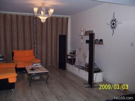

按照图上的摆位,很难获得优秀的音场和结像。离后墙太近,音场和全频的顺性,透明度这些这个箱子最大的优点很难发挥。
这对箱的结像跟传统箱子一样,结像偏大和偏高是玩家的问题。我在调整的过程中也遇到过这些问题。
事实上,在音场的铺展,高低和纵深,结像与真实物体的接近程度这些方面,这对箱比传统箱还要好。
摆位方式也跟传统箱子一样,其他人说的跟传统锥盆箱子完全相反的玩法完全是胡扯。
兄弟的箱子离后墙是什么距离? 我试过很多不同的距离:
我家听音环境——前后墙4.35m,左右5.5m。左边落地玻璃门拉落地双层厚帘,右边是开放性的餐厅。大型3+2布艺软沙发,0.7m x 1.1m 大理石茶几铺羊毛毯,两个箱子之间间距2.2m,地上是块1.8m x 1.1m的后羊毛毯。
不是特别好的听音环境,系统放在长边上。
50cm——中频最厚实,但是高频有些发冲,低频有些浑浊;
100cm——也就是现在的摆位。相对比较平衡;
120cm——声场最好,高频最细腻,但是低频有些虚,中频还过得去;
150cm——声音最没有压力,几乎没感到箱子的存在,和耳机的声音有些像。但是声场过于缩小,各频的质感大大下降,各条线有些紊乱。

原帖由 bennylookli 于 2010-2-17 22:02:00 发表
不是特别好的听音环境,系统放在长边上。
背面发声跟正面能量一样,这个箱子最重要的是消除背波的干扰。
1米以内音场是混的,这是背波受后墙反射太严重的原因。虽然你这时能量平衡,但音场混,能量平衡了但解决不了音场,不行。纵深和高低都存在问题。
试试在1.5米-2米之间移动箱子。1.98米可能是个音场最好的距离(按照振膜到后墙的距离算)。
因为是长边摆放,左右两边空间大。可以试试把高音摆在外侧。并调整两箱间距。
箱子可以外凹,平放和内凹三种方式。请试试。

原帖由 ray_ji 于 2010-2-17 23:37:00 发表
[quote] 原帖由 bennylookli 于 2010-2-17 22:02:00 发表
谢谢ray_ji兄!  其实您上述的位置和方法我都尝试过的,几乎所有的方法都试过的。目前在我的环境这样是最平衡的了,就是结像偏高还没解决。
估计和我家的电视放在中间有关系,挡住了部分反射回来的中低频,导致没挡住的上方直接成像了。

你地板底下不会是空的吧
逗你玩儿
19#
电视机稍微有影响,但不是根本问题。影响不大。
地板影响非常大。如果底下空虚,就死了。
周边器材档次不够可能也是个原因,这箱子很难推,比DY还难。
也可以试试俯仰。
