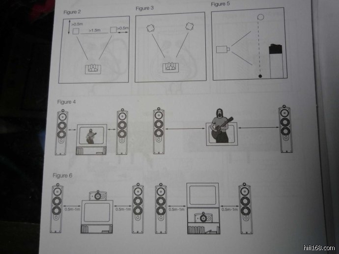

请看下图,805S的官方推荐摆位是离开后墙大于0.5米,离开侧墙大于0.5米,两箱间距大于1.5米。根据我实际使用情况,由于805S是8系列的高档音箱,具有充足的能量,不宜离得太近,间距放远些一样能有充足的能量得到很精确地结像,而且,距离远后,声场拉的大,很开阔!

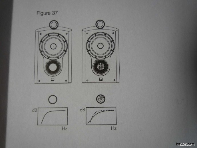

805S附送了一对海绵塞,可以将低频反射孔堵住,堵住后的声音频率曲线变化如下图。左边是不加海绵,右边是加海绵。说明书内写:如果觉得低频量多,可以用海绵堵住反射孔。

微调也很重要,说明书上写道:(见下图)喇叭从墙边拉开,可以减少低频,增加声音深度,相反,喇叭越近墙,低频越多。在使用805S时,如果觉得低频过多,可以装上海绵塞,堵住低音反射孔。

官方建议喇叭的摆法采用正三角形摆法,即喇叭间距与喇叭到听着的距离一致,使得两个喇叭与听着正等边三角形,而且,将喇叭到墙壁的距离隔开0.5米有助于声音更加自然,立体感更加强。喇叭的间距越开,中间结像会越虚。
