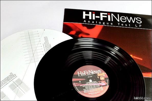

【咨询】这测试盘难倒我了,没几个音轨能够测试过关。
(2010/2/14 14:34:26 上传)

英国Hi-fi News Analogue Test LP测试盘是黑胶发烧友必备的调教工具
“Hi-fi News Analogue Test LP”,内容没有任何音乐,全片两面收录17轨“测试音”,各轨均有其特定功能,验证唱盘各部调整之效果。除了测试LP之外,还贴心地附上了校正尺规
文.郭汉丞
一般所谓测试片,大概分为两类,其一是包含许多类型音乐,让使用者试听音响调整的效果,其中不乏动态庞大的乐段,用以验证系统调整的效果;其二则是收录各种测试音(test tone),以便有系统地验证音响的基本特性,而后者对于黑胶唱盘的调整,更显重要。
[img]mhtml
ile://H:\AUDIO\檢驗黑膠唱盤調整的好幫手-Hi-fi News Analogue Test LP - U-Audio 測試報告.mht!
[/img]
本次试听的“Hi-fi News Analogue Test LP”,问世已久,却仍是黑胶爱好者调整类比系统的好帮手,最重要的是:Hi-fi News还持续稳定地发行本片,而田昌政类比音响专卖店则是有心人,独力引进本片,并以接近产地价格销售,实为黑胶玩家的一大福音。
从简单到严苛的测试音轨,Test LP不但可以“听见”系统正确调校后的结果,还可“看见”器材的设计究竟够不够好。究竟自己的LP唱盘有没有音响店说得那么好,Test LP一试便知。
不含音乐,闲人勿入

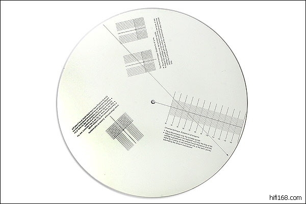

“Hi-fi News Analogue Test LP”,内容没有任何音乐,全片两面收录17轨“测试音”,各轨均有其特定功能,验证唱盘各部调整之效果。除了测试LP之外,还贴心地附上了校正尺规,与Elac推出的专业校正尺规比起来,只能算是阳春版,但随测试黑胶附赠,倒也让入门者省了一笔预算。
“Hi-fi News Analogue Test LP”随附简单的校正尺规,虽嫌阳春,但功能实用,也不用多花钱再买尺规。
第一次看到“Hi-fi News Analogue Test LP”真面貌的朋友,或许会觉得奇怪,怎么每一个音轨之间的“间隔”会那么大,教唱针如何跨越鸿沟?事实上,每一轨都是分开独立的,而不像一般唱片,唱针会一轨接一轨地走向内圈,在“Hi-fi News Analogue Test LP”上面,每走过一轨,唱针就会停在那一轨的结束,就好像唱片单面唱完,停留在最内圈。
如此设计有其意义,因为“Hi-fi News Analogue Test LP”上面的每一个音轨,都代表特定的调整“验收”,调整时不妨抱着过五关、斩六将的心情,分别把每一个测试项目,仔细反覆聆听检验,所以才会把每一轨都独立刻制。
每一个测试音轨均独立,各自代表特定的LP性能展现。

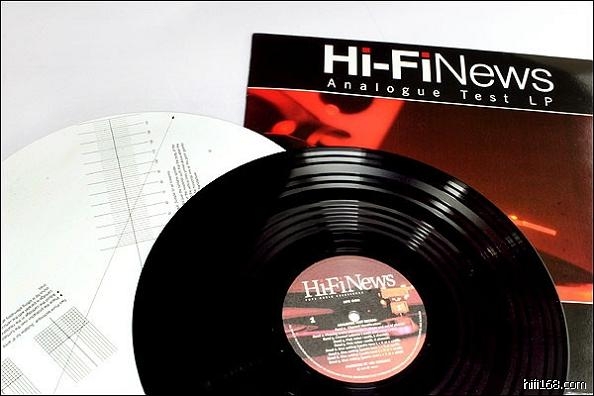

从基本测试开始
搭配着我的Clearaudio Master Solution系统,与Stradivari唱头,开始Test LP的测试之旅。A面一开始,先进入左右声道与相位确认,这两轨在一般CD测试片上都有,均属于音响系统的“一般性设定”,如果系统的基本都是错的,那么后面的测试也都没有意义了。对于LP设定而言,通常是用来检查唱头接线是否正确。一般唱头后面有着红绿蓝白四色端子,与唱臂线上面的四条线相对应,如果连接有误,相位就会出错。
左右声道测试轻松易懂,跟着口白,可清晰辨认左右位置。相位测试亦与CD无异,一段正相口白接着和反相口白录音对照,相位正确与否,当可立判。第三到六轨包含左右声道平衡与左右声道独立录音的粉红噪音,如果扩大机端在播放CD时,并没有左右失衡的问题,那么播放LP时,左右声道应该也会平衡,要是系统播放CD正常,而播放LP时则左右声道音量不一样,表示唱头可能偏向某一边。
测试片内附Hi-fi News“旧文”,图文并茂,讲解LP的工作原理。
抗滑请仔细调整
第六轨至第九轨,则是四段各15秒的测试音,用来调整抗滑。一般调整抗滑,多半用猜的,很多前辈会说针压调多少,那抗滑大约调整多少。这四轨同样是300Hz的测试音,但响度不同,分别是+12dB、+14dB、+16dB与+18dB。如果抗滑设定值适中,则测试音的“嗡”声应该左右均等,没有偏向哪一个声道。若是测试音偏右,代表抗滑过大,,测试音偏左,代表抗滑太轻,请酌量根据聆听所得,调整抗滑设定。
原厂说明特别强调,虽然四轨都是300Hz的测试音,但难度却是越来越高。理论上前面三轨可以通过,代表绝大多数的唱片都可以正确地播放,第四轨+18dB纯粹是高难度测试,甚至是唱盘系统的“终极挑战”,如果没办法调整到尽善尽美,也不必太在意。在这段测试中,我也停留很久,因为+18dB的测试很难过关,最后只好放弃。
本片没有音乐,全部是测试音,纯粹是“调声工具”。
循轨听声音稳定
翻到B面,第一、第四与第八这三轨的讯号相同,都是300Hz的测试音,用来测试唱头循轨,如果测试音听起来很稳定,不会忽大忽小,或是左右飘移,那就代表设定过关。至于为何要重复三次,倒不是Hi-fi News偷工减料,而是要使用者从外圈到内圈,都测试过循轨能力。
一般支轴唱臂,一定会有内外圈循轨能力不同的误差,所以内外圈的测试音稳定度,一定略有差异,取其中道即可,不必追求“绝对相同”。至于使用正切唱臂的朋友,内外圈的循轨理论上一定要完全相同,因为正切唱臂没有循轨误差,此一循轨测试必需斤斤计较,否则就失去了选用正切唱臂的意义了。
“看见”谐振在哪里、在哪个频段
第二与第三轨的测试,则需眼耳并用。两者都是在1kHz的讯号中,混入超低频讯号,藉以测量唱头与唱臂的谐振。大部分的Hi-End唱盘与唱臂系统,都会强调谐振的控制,但在这两轨测试中,究竟唱盘原厂所宣称的效果是否真的那么好,一看就知道。
测试音的聆听和前面一样,应该维持稳定而不飘移,但请注意用眼睛盯着唱臂看,第二轨的口白会说明此时混入的低频讯号是多少Hz,一路从25Hz下降到5Hz,在1kHz讯号掩盖下,人耳听不见口白宣称的超低频,但如果唱头和唱臂与超低频产生谐振,那么便可以“看见”唱头跟着讯号而震动起来,震动很微小,代表谐振的影响很小,震动很明显,或是看起来整个唱头和唱臂前端都在“抖动”,代表谐振影响很大。两轨测试下来,唱头和唱臂的谐振抑制能力,究竟实力有多少,一看便知。
