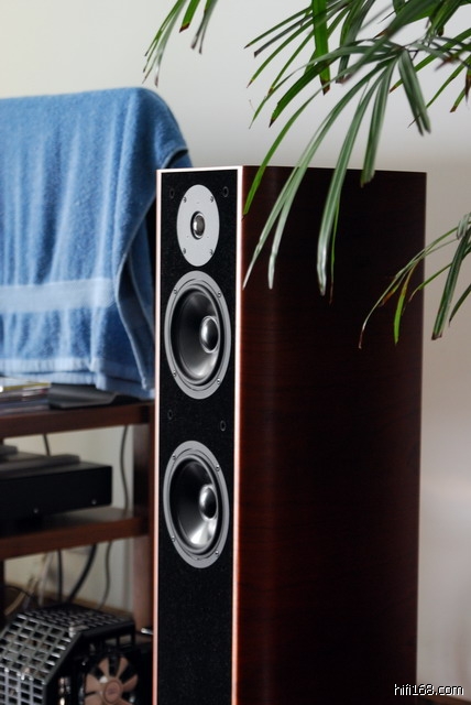

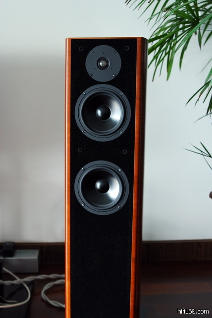

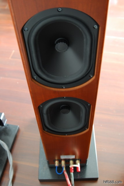

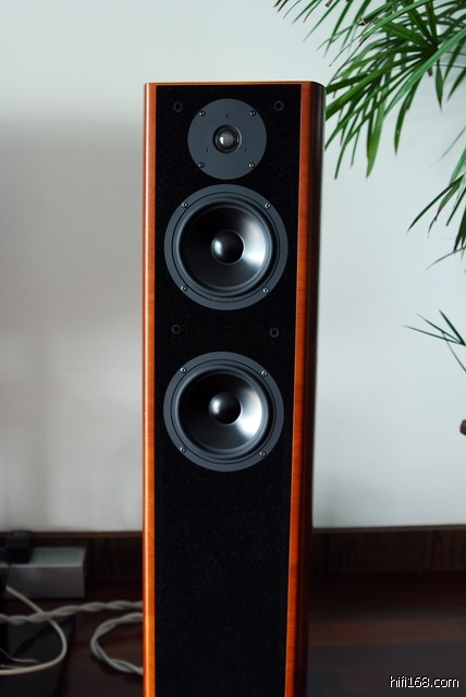

ALR Jordan Note 5的做工是相当好的,箱体接缝非常严密,中低音单元振膜和悬边结合部非常平整,螺丝和脚钉等附件做工也很精细,充分体现德国人一贯的严谨细致的作风。

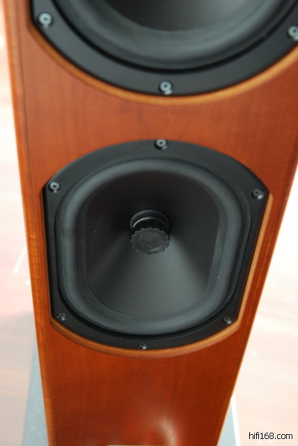

箱体是前宽后窄的弧形,正面还贴有黑色的绒布减少反射。Note 5不是倒相式设计,而是采用的是密闭箱体加两个被动辐射单元的设计。
jpg(2010/2/12 16:17:00 上传)
上面那张图片就是Note 5背后的两个被动辐射单元,作用是将正面主动式低音单元背后产生的一部分能量传递出去。倒相式设计是通过倒相孔把单元背后的能量传递出去的,与被动辐射单元是殊途同归。
KEF最老的Q9落地箱也采用被动辐射单元的设计,所用的是B139的单元。这个单元有一个绰号叫大球场,因为其单元振膜象田径场,所以有人就起了这个绰号,其实这个振膜的面积并不大,大概与一个8.5寸的单元差不多。
世霸的顶级书架箱火车头,也是用这个B139被动辐射单元。超奥CS2.4以上的型号,也都采用被动低音辐射器设计。

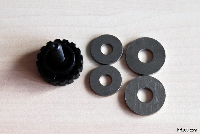

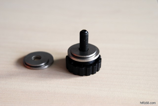

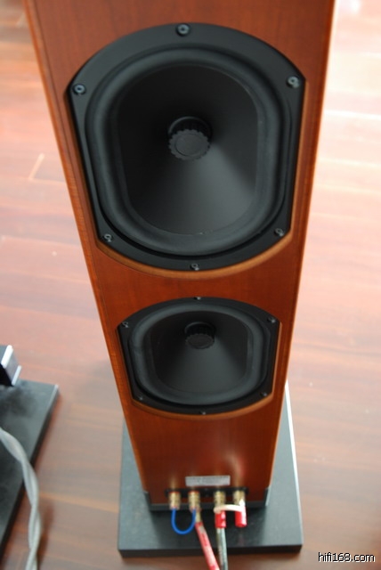

不过,上面这些箱子的被动辐射器都是无法调节的,而ALR Jordan这个被动辐射单元的特殊之处就在于,其中间的那个相位锥可以拧下来,套上不锈钢垫圈,再拧上去,这样就可以改变单元振膜的重量,改变低频的量感。
jpg(2010/2/12 16:17:42 上传)
根据房间的特性和个人的需求,你可以给这个相位锥增加或者减少不锈钢垫圈的数量。每一个被动辐射器可以有以下6种重量:
1、不增加垫圈
2、增加一个小垫圈
3、增加一个大垫圈
4、增加两个小垫圈
5、增加一个小垫圈和一个大垫圈
6、增加两个大垫圈
每个箱子有2个被动辐射器,那么可以衍生出的变化就更多了。
而倒相式设计就没有那么多变化,要么什么也不塞,要么全部堵住。所以很多烧友会想办法,塞毛巾、塞麦秆、塞海绵.......
jpg(2010/2/12 16:18:40 上传)
金属垫圈加得越多,被动辐射器的振膜重量就重,低频量感就会减少。
金属垫圈加得少或者不加,被动辐射器的振膜重量就轻一些,低频量感就会多一些。
总体来说Note 5的低频属于丰满类型的,弹性很不错,但略欠缺一些层次感和速度感,这也是采用被动辐射器的一个小缺点。不过我个人比较喜欢软一些和丰满一些的低频,Note 5倒是比较对我的口味。

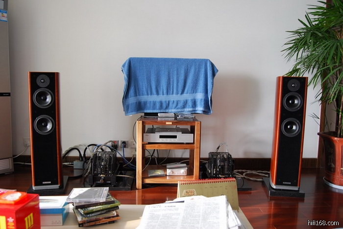

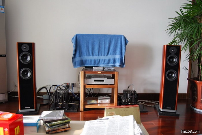

由于我家只能长边摆放,箱子离后墙较近,因此我尝试了一下,给四个被动辐射器各增加一个小垫圈后,低频量感比较适中。当然,如果用Note 5来看大片,不加垫低频效果更爽。
Note 5侧影
jpg(2010/2/12 16:21:22 上传)
个人的感受可以总结为8个字:平衡、饱满、朴实、易推
适合喜欢静心听音乐不过分追求高分析力和两端延伸的音乐爱好者,只要一台100瓦左右的高素质功放就能推出很好的声音,不必象Dynaudio或者ATC那样为功放头疼。
也适合喜欢高级影院系统的烧友,不需要动用AV前后级就能实现饱满的中低频,营造良好的氛围感。

配搭什么功放会合适呢
smert兄弟的胆机,我听上海的朋友说,素质是相当的不错啊,非5-6万元的晶体管可比啊。现在推ALR Jordan Note 5效果如何,谈谈听感啊。
