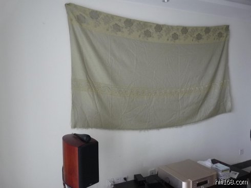

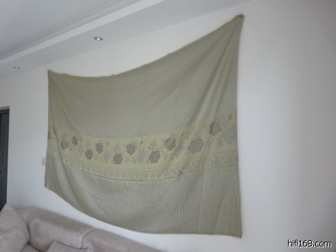

接下来要做的,就是挂上帘子。大家请看我的前后墙。
见下图1,2

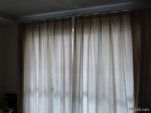

侧墙为一面原来就安装好的窗帘。
见下图3
加装完窗帘布后,我再大叫一声,啊-----!回声没有了!
接下来,我来详细描述一下声音的变化。
高频:原来明亮而有极强的穿透力,高频有金属回响感,过于刺激。现在,收敛而水润,仿佛在黑夜中的一盏明灯,轮廓具有极其逼真的现场感。
中频:原来饱满,人声逼真,现在,不仅饱满逼真,人的轮廓清晰而演唱的细节丝丝入扣。
低频:原来低频量很少,有力量不足的感觉,让我误以为PM11S1功放的低频就是如此。以为必须换功放。现在,经过空间改造,低频力量非常强大,而且凝聚与弹跳远超过原来,甚至,有落地箱的感觉。
三频比例:原来,高频占据大比例,有头重脚轻的感觉。比例大致为高:中:低=4:4:2。现在,完全感觉声音扎实了很多,比例变为2.5:4:3.5,声音给我有金字塔的感觉,非常耐听。可以明显感到,仿佛更换了一套小型落地箱,低频竟然全部出现了,质量兼备,弹性十足。而原来,是感受不到如此澎湃的低频的。这样一来,也说明了我错怪了功放。
声场与背景:原来在音响间有很明亮而宽阔的声场,现在,仿佛在漆黑的深夜,进行现场音乐会般逼真的感觉,显著感到背景变黑了,我估计是因为原来室内的高频回响使整体房间笼罩在高频的反复反射中,使环境噪音变高,而影响背景宁静度。现在的声场,纵深感明显变强,在各种乐器与人之间由于漆黑的宁静背景使形体的立体感变强了很多。具有栩栩如生的真实感。
我再拿下两块布,再听原来的系统,这下,发现自己已经难以接受原来那么亮而硬的声音。对听音环境的改造先进行到这里。于是我叫了朋友到我家来再次聆听,他也觉得这样的声音才是B&W的真正实力的体现,非常平衡的系统。
