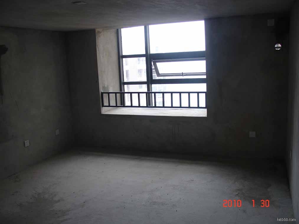

只做听音乐用,毛胚房高度1.95米,长度3.75米,宽度3.45米,请大家提出装修意见。准备放置的系统:音箱贵族50签名版+功放300b分体单端胆机

1.95的高度矮了点。

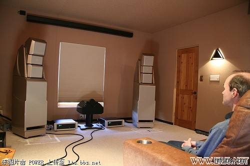

感觉结构跟这间房差不多,参考一下
为取得左右视觉平衡,拟在右侧墙壁做一副无门书架,里面摆满了书

支持楼主讨论,我也有一间类似的房间,铺过复合地板以后高度2.05~2.10米,长度4.2米,宽度3.1米,12平米左右。可以做独立听音室。但由于房间是半地下室,有半高窗户,房间高度有点不足不知如何处理.

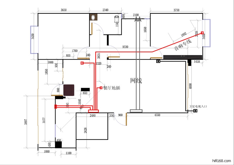

设计图来了
选用什么牌子的音响线呢,打算用2.5平的

本人也有间地下室,年后刚开工。宽3.85MX长5.59MX高2.78M
1)拉两路6平方专线,3个墙插(CES con IIIX2个 , Wattgate381X1个)
2)侧墙及顶部吸音棉加龙骨再铺防潮石高板,最后铺海洁布刷涂料。
3)前墙墙面海洁布刷涂料,地面地砖。
4)顶部中间区域60X60扩散板X12块
5)前墙两侧角低频陷井,做2个斜面内填吸音棉。(三角形为30CMX50CM)
完成以上工程后,根据现场听音情况再准备在两侧墙做调整。
希望能给楼主点借荐,也希望高手支招,呵呵!

2.5平?太小了吧。
