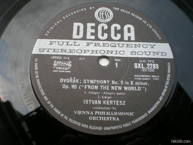

610兄,你这张唱片应该就是英国产的ed1了。虽然它没有注明产地,但"original recording by" 结合凹槽,就应该是了。
当然,如y兄所言,后期德国产或者英国testman公司的18
手头正好有一张迪卡复刻版,复刻版是这样的:
照片 298.jpg (, 下载次数:0)
jpg(2010/3/6 13:17:22 上传)

610兄,按照我自己的认识和学习,试着解释一下了,呵呵。
ZAL首先是12寸立体声33 1/3转唱片,其中,Z:立体声;A:cAlssic;L:London产地
6610:唱片对应的母带编号(这个说法只见过一次,还有待进一步了解)
W:音乐制作人,Harold Fisher
1354#
原帖由 610 于 2010-3-6 12:02:00 发表
谢akennadun兄。
再请教:ZAL-6610-1W 代表的意思是什么?
ZAL-6610,母带的编号。
1W,那就是Decca的coda了,是Decca最深奥的学问,远远超越Label的识别。
1=B,W=Harry Fisher,前者是刻片的序号,代表着1刻,后者是剪接师的名字代号。

喜欢搜集唱片的朋友都在世界各地的二手店疯狂地购买Decca SXL系列的黑胶。当将喜欢的”黑金“小心的捧回家后发现在音乐结束后的空轨处有让你搞不清的数码。
以下是这些数码的含义---
这些数码的问题是Decca唱片上最有趣的故事。
BUCKINGHAM 是英女王的住处,Decca便“顺手牵羊”地作为版次的Coda。每行从上往下读总是BUCKINGHAM。
1=B
2=U
3=C
4=K
5=I
6=N
7=G
8=H
9=A
10=M
11=BB
12=BU
13=BC
21=CBB
22=CUU
23=CCC
.......以此类推。也就是说B是第一个“母系”。在Label右侧--“空轨”处,你看到的1或2 或3......是“儿子代”的代号。
以上是SXL立体声系列。
录音代号ZAL xxx结尾的字母是以下剪接师的代号: E=Stan Goodall; F=Cyril Windebank;
G=Ted Burkett; K=Tony Hawkins;L=George Bettys; V=Quentin Williams; W=Harry Fisher.
这个故事很有趣吧,不过,也无关大碍,并不能说明你的唱片如何金贵。不过,内里的缘故很有趣。

再解释一下,一般唱片上除了会标出唱片的编号如:SXL XXXX或ASD,SAN XXXX外,还会在下面或上面并列出一组数字,那就是这张唱片的Matrix编号,即母带编号,也就是前面所说的ZAL XXXX这种。没有这种标示的一定会是后期录音或再版。

倒是希望邝版解释一下前面那张Shinelb兄贴的复刻版SXL.2289下面那行小数字:009 2289中009的解释。以前好像在老外的帖子里看到过,不过没记住。
