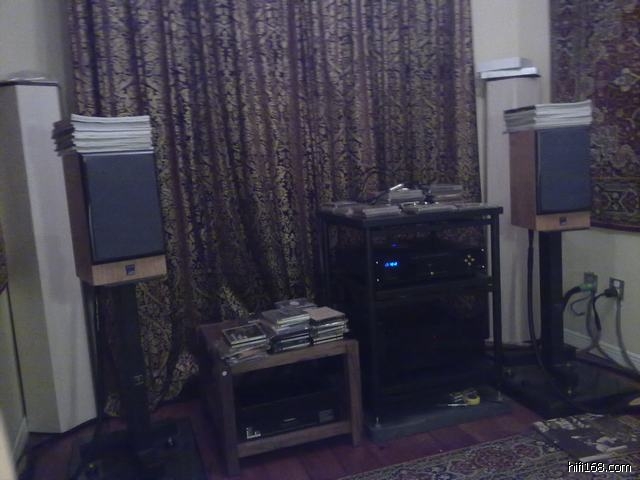

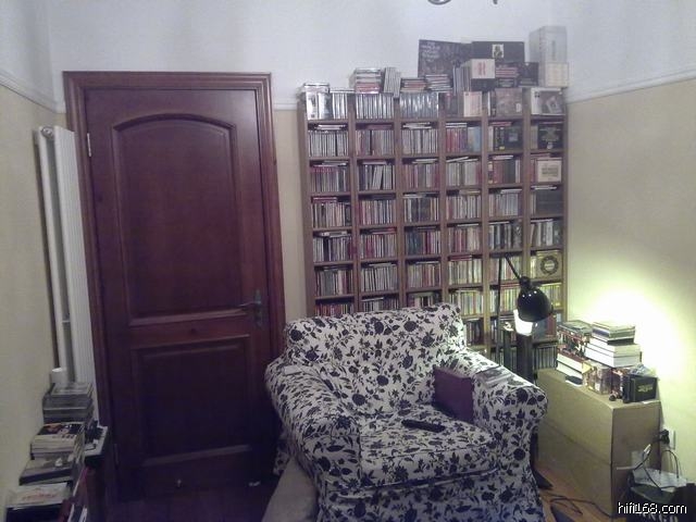

应该说把能想到的东西都买了一遍 但声音依然不很满意 交响 人声 钢琴还不错 声音温厚 密度高 但小提琴和历史录音却非常燥 高频刮耳朵 整体声音发哏 发板 有点紧 加上大声压 听感很累 后来信号线换成 天仙配的SUPER还是一样 而且不管放什么类型音乐 都感觉声音是向喇叭中间聚拢 然后向皇帝位猛砸 声压捶击像边听音乐 胸口边被一板儿砖一板儿砖砸  搞不清是系统搭配问题还是房间问题 小房10平 2.5宽 4米长 2.5米高 (如图所示)
拜求各位前辈指点 器材上的 房间处理上的都行 如果觉得小房间容不下这些东西就恳请推荐一套适合的系统 谢过各位

楼主这段形容很有代表性:“声音依然不很满意 交响 人声 钢琴还不错 声音温厚 密度高 但小提琴和历史录音却非常燥 高频刮耳朵 整体声音发哏 发板 有点紧 加上大声压 听感很累。而且不管放什么类型音乐 都感觉声音是向喇叭中间聚拢 然后向皇帝位猛砸 声压捶击像边听音乐 胸口边被一板儿砖一板儿砖砸。”
就是在音乐厅,大声压时也不会有板砖砸胸的感觉。人会进到溶入状态。你听到的声音会是松弛,有扩散性的。而不是发闷,带笼罩感的。其实,前面比较认可的措辞“声音温厚 密度高”仍属问题声之一,某种“厚”反而是密度低的表现,而真正的密度高,表现为透和锐。

多说几句,感觉这些器材和线材的搭配象八国联军拉郎配似的,缺少主旨; 另外,10平方小房间应以清新,线条好,柔和滋润为主,而不适合雄厚,力量,起团起块状的风格...
本身房间小,建议两侧墙加大扩散力度,器材摆位持续调整/后强多吸收驻波.

似乎喇叭间距小了一些(在有限的空间内似乎也没有终极解决方案),假如房间长度允许,可以尝试喇叭远离后墙以及增加聆听距离,此外喇叭最好不要有内扣交。
此外,建议在两面侧墙的第一反射点做吸收与扩散处理!
