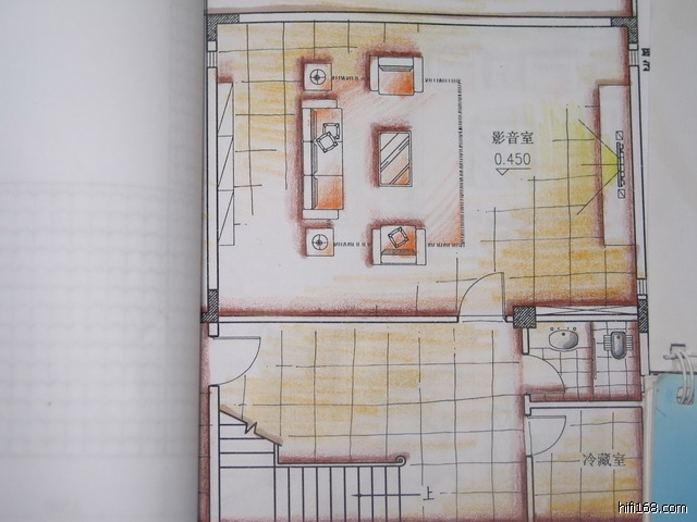

设计图今天终于出了!
jpg(2010/4/28 19:54:12 上传)

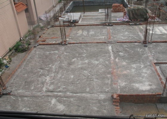

慘!已搞成这样~
jpg(2010/4/28 20:52:09 上传)

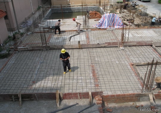

布地网~
jpg(2010/5/2 12:36:21 上传)
