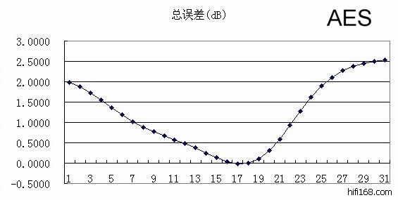

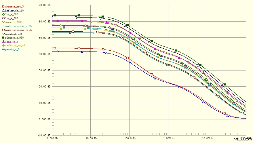

原帖由 开心果 于 2010-1-8 23:37:00 发表
玩黑胶的老烧都知道,不同的唱放,声音风格是不一样的。除了元件质量、做工不同等因素以外,唱放的均衡误差特性也会影响到它们的声音风格。从网上搜来了12种唱放的均衡元件参数,模拟出它们的均衡曲线。供大家参考。

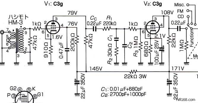

见过分两级处理的电路,记得是在以前的《电子报》还有《无线电》合订本上面都有。

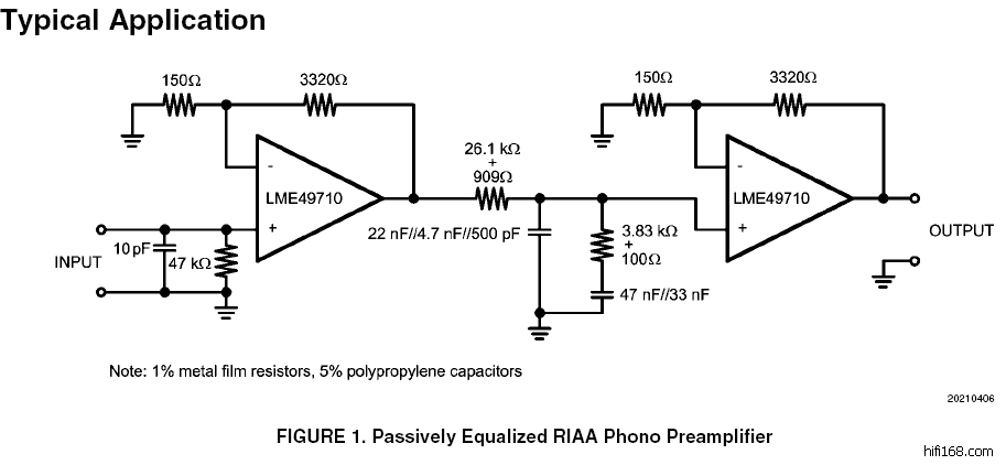

原帖由 开心果 于 2010-1-8 23:44:00 发表
我也来推介一款唱放线路图,衰减式,图中C3G可以换成其它的五级管如西电WE407,EF95等

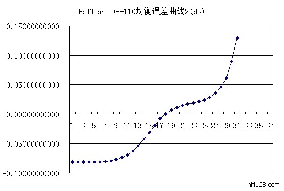

老哥很细心啊。是有很多相似的。基本上也就这样几种类型吧:两头翘的、中间翘的、低频翘的、高频翘的等等。只是程度不同而已。
另外这种同相电路方式,增益的大小也会影响均衡误差的大小的。象最后的这款:Hafler DH-110,增益只有22分贝,所以均衡误差较大,如果把增益提高到36分贝,均衡误差会小很多,如下图。但曲线的走向是不变的。

原帖由 松香味 于 2010-1-10 1:16:00 发表
顶顶老哥!
最好上图.
