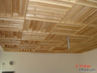

房间小 想买点扩散板 放在器材后和两面侧墙 看到品牌很多 不知道哪个牌子好些 多谢各位指教:)
搞木头的吧。
原帖由 HAO1984 于 2010-1-1 18:47:00 发表
房間小,只要吸音,擴散板沒多大用。

回复 4# 李尋歡 的帖子
用地毯和挂毯吗?
用书架!

原帖由 HAO1984 于 2010-1-2 19:41:00 发表
用地毯和挂毯吗?
地毯厚羊毛的,和腈纶的绝对效果不同不必舍不得,喇叭和听音位之间的两侧墙上的挂毯可用工艺挂毯,后面用海绵衬垫比较经济管用,墙角再摆两个吸音柱(可自己动手),挂厚窗帘,听音位后面摆两组书柜(不要玻璃),书柜顶上堆码整齐多余的、旧的棉被用白布蒙上以求美观,基本上就可以达到吸音目的。小屋确实不必扩散。
最后编辑徽哥初烧 最后编辑于 2010-01-04 01:36:10
羊毛的会掉毛,非常不爽。
其实现在化纤的已经很好了,又便宜又美观还方便。
