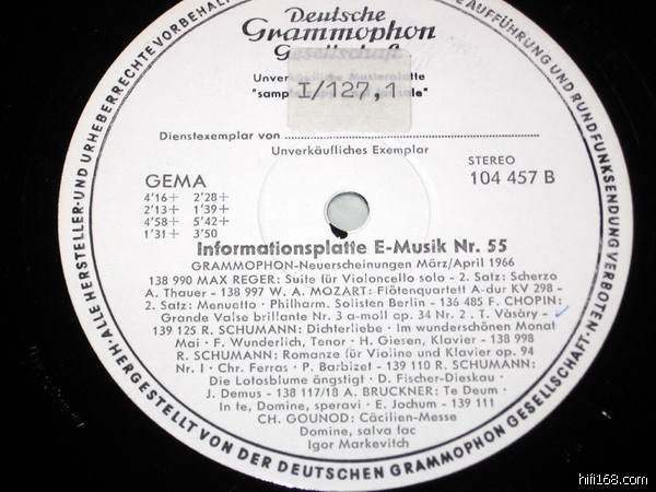

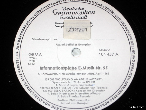

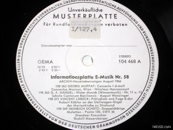

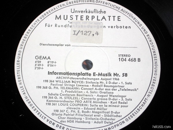

另:有的Promo-test label有着特别的编号,更像是供电台播放专门制作的集锦,显然不会以这样的内容和这个编号来发行唱片。
promo 104457.jpg'.jpg (, 下载次数:0)
jpg(2010/1/2 2:47:11 上传)
promo 104457 B.jpg'.jpg (, 下载次数:0)
promo 104468A.jpg'.jpg (, 下载次数:0)
promo 104468B.jpg'.jpg (, 下载次数:0)
