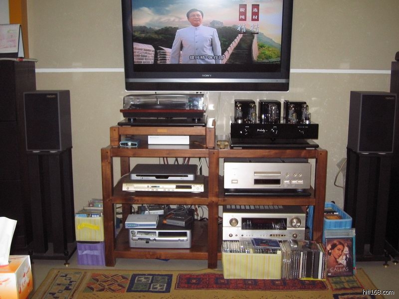

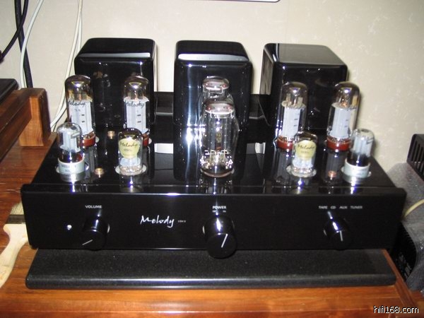

两年前购入的melody H34II, 变压器烧过一次,送原厂换过。然后发现右声道时不时有咝咝的噪音,跟音量大小或者转换CD或者LP状态都无关,就是时不时右声道有咝咝噪音。
请教高手是何原因应该如何解决?
TEAC25X + MELODY H34II + HARBETH M20
多谢!!!!!!

把左右声道的点子管逐一对换,看是不是管子问题,还有管座接触不好也有可能
原帖由 玩. 于 2009-12-26 23:49:00 发表
哥们,感谢热心相助。
我把管子逐一对换,还是右声道咝咝声,把音箱左右对换,也是咝咝声。
已在网上订购EL34管4支,换上后看看是否还有问题。
另外还想求教melody 胆机右侧有几个电压调试的旋钮,换管是否要调,如何调? 感谢!
原帖由 背多疯 于 2009-12-28 20:59:00 发表
哥们,感谢热心相助。
换新膽後一定要重新調偏壓,機身兩側各有幾個小孔,用萬錶能分别插入側面的正負極 ,用電笔插入側面可調的小孔看著萬能錶把偏壓調至小孔上面印刷的V數,侧面中間的 一#負極是兩支瞻共用的, 一前一後+#是分別代表兩支瞻的正極,把四支膽的偏壓調到一至,如調好後右聲道還出現吱吱響就應通知代理送回廠作全面检修,如你住處附近没代理商也可直接把H34打好包發到廠裡 (發貨前先打個電話到廠裡通知一下),如再有不明白就打我手機吧! (已PM你),預祝樓主成功!
