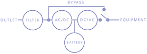

再生电源的原理是一个逆变器,把交流电转为直流电,然后在由直流电生成一个交流电输出。等同于重新发电,输出一个纯净的电源,其电压稳定性主要视乎逆变器的设计好坏。好的再生电源都要过W圆。市面上国产牌子有德颂,进口牌子有PSAUDIO和PUREPOWER,PUREPOWER我自己在使用中,感觉非常好。
原理图
相当于完全重新来过不是??!!

这个做法其实不复,原理好像复杂,但是非常有效,其实也只是一台机器而已。
