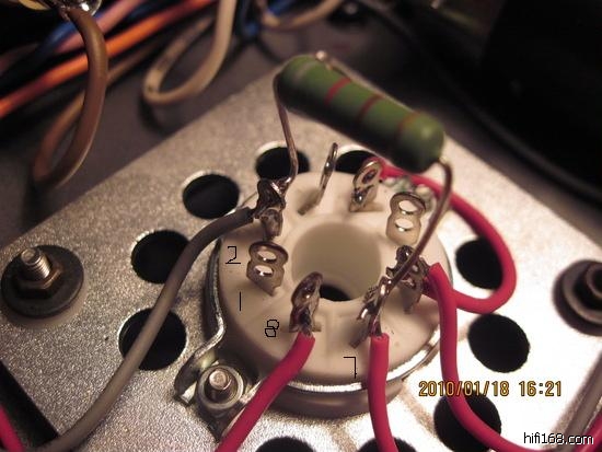

电源管座图
jpg(2010/1/18 16:27:57 上传)
186#
把第2脚的电阻脚卸下,换到第八脚,这样用5AR4也通用了。
187#
已经改过来了,这样是不是灯丝电压是5V了?
188#
这个灯丝电压本来就是5V,改了就可以使用5AR4了。
