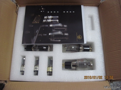

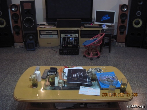

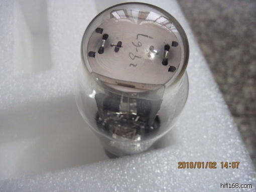

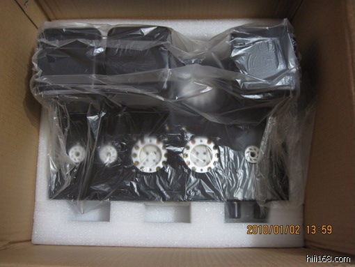

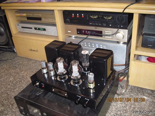

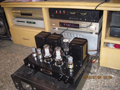

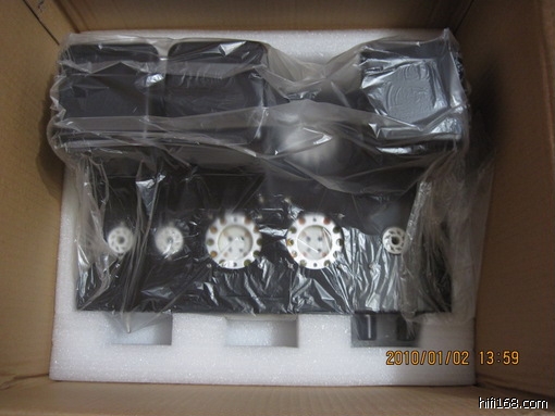

对电子管很陌生也没用过300B,从货发出至今等了7天今天终于收到clk兄300B单端胆机M3,先来几张管子的照片这张估计是电子管整流管看看上面灯丝部份有些黑估计是用来整流的(估计不是全新机)至少煲过机;看管子是桂光4300B钛屏电子管;按说明书插上V1、V2、V5,随机电源线太短另拿了一根电脑用的鸡线插上,首先上阵KEFIQ9箱子指标:输入功率:15W~200W灵敏度91分贝阻抗8欧姆;音源用电脑同轴输出到新声1150解码
再到M3试听软件:第一波周虹 黑胶试音版APE一出声低频弹性很好干低音净利落8W的机机也能把IQ9的低频推出并且不发紧,女声很甜,接到下一盘“刘紫玲-青海青ape”感觉在声音的刻画能力上、瞬变速度上、低频的质量上以及整体声音的透明度上都有很好的表现声音显得润泽温暖;这8W能把IQ9推到什么程度?试到把音量开到11点没感到明显失真35平米的客厅也已经很响,加大开到12点已经出现明显的失真,实际上开到10点位置已经很响满足听音的响度。

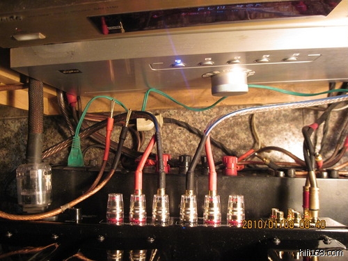

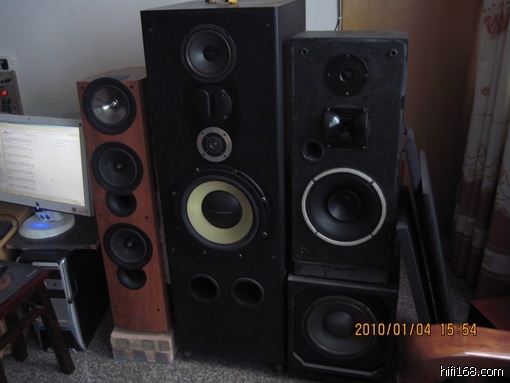

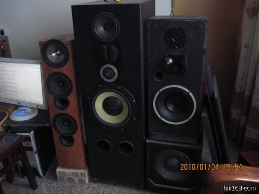

再来接到下一碟“降央卓玛《金色的辉煌》APE”声音表现以旧很甜低频的质感很好不快不慢,然而出现了缺少点女中音那种纯厚。这种情况在听童丽王浩对唱感到表现男声比晶体管机少了些厚度,然而却有着令人舒服放松的自然从容感。第二波接上自己DIY的12寸三分频,由于特性阻抗是5欧姆把其接在M3四欧姆输出端子上,(心里有点悬)8W能推的出好声吗?这箱子主要是用来K歌的不过每个单元也不错的,现换上用度高15SE碟机播放直接输入到M3,试听第一盘“伽菲珈而&姜苏.-.[HiFi年代.Vol.5.青海青].专辑.(ape)”一开声就让人刮目相看第一首“少林少林”声音维持住相当好的速度和力度,音场、动态未见明显的压缩特别是刚开声那段刀剑从右到左声音来去如飞瞬变表现一流
(这在又换接上IQ9对比只是在高频上弱了些表现在刀剑金属碰击上)又接上12寸箱继续,这也说的过去12寸是四只高音及共二只平板二只100W液磁钛顶;同样在HiFi年代.Vol.5.青海青专辑里人声表现给人一种灵珑通透甜美的感觉中、低频也有足够的密度和份量也至于朋友说中音是羊毛盆呵
(其实是惠威S6.5R不少网友听到惠威可能有点反感)声音的质感与IQ9相比同样强烈,而没有IQ9来的甜美特别是高频的质感;这么一来只有8W的M3改变了咱对功率越大就越能推好音箱观点,而在于放大器的内阻的高低,(乱说的不知道说对不对高手来指正)。听试音蔡琴第四首“月光小夜曲”虫鸣蛙叫的乡村夜景展现在眼前,而居然听到了7声蛙叫,据说要顶级器材才能听到9声蛙叫哈哈。
静观自用是250WX2功放阻尼系数达200(怎么说到阻尼了连自己也弄不清楚)可在小音量听音听音乐总是感觉到低频有些发紧没M3来的自然,只是在听交响乐才发挥其大功率的优势。而耐听程度M3在听单听小提琴独奏,室内乐,女声占上风;看来不能以功放所标的阻尼来估计其内阻的高低M3的阻尼应该在10左右吧。费话少说换接上IQ9以其为标准必竟是几十年的大厂全频带表现平衡。

第三波(第四天)依然用电脑同轴到新声1150解码到M3换上DIY的发烧电源线:))O,听“阿卡多魔鬼的震音APE”小提琴的质感表现一流,琴声轻松自在,越是演奏得快的乐章,近而连想到演奏家小提琴快速的运弓的演奏动作好象就在眼前很是过瘾;听“聆听松香味.-.[小提琴对答重奏].专辑.(APE)”这碟音量明显比前一碟大的多不得不关小一些音量并且录音有点过了以至于感觉录音有些失真,而M3与IQ9依然不缺其分析力琴声表现出浓郁的松香味(是不是骗人的哦你也听出了松香味?自己打击下)第3首 “听妈妈讲那过去的事情”非常动人的弦乐二重奏,小提琴的琴声顺滑、流畅感和空气感、松香味实在令人陶醉,似对答,似倾诉;在低吟浅唱和飘逸的音乐中寻找.
听“贝多芬小提琴奏鸣曲(第二辑)”这碟明显电平比前一碟小的多,而M3把小提琴急速的音符与钢琴触键的速度表现的恰好分析力不错让人久听不累。由于用电脑播放方便,于是全改用电脑播放再听“试音蔡琴”第四首“月光小夜曲”这次的听蛙叫十分的清楚的9声(发烧就这样不停的折腾)。电脑做音源怎么比碟机来的自然呢不解。听“陈宁.-.[酒红色的心].专辑.”中首首精彩又其是08. 月光小夜曲中蟋蟀的叫声清晰可闻,歌声带着细腻丰富的尾韵和余音,仿佛就是歌手在现场歌唱,35平米的厅没觉得的声压不够,空气感音场动态好令人舒服,陈宁那独特浑厚磁性(这碟没感到声音不厚耳朵出问题了?)的嗓子在M3作用下表露无疑。再听“10. Amazing Grace 天赐恩宠”绝美的小提琴,加之没有歌词的吟唱令人陶醉。而“陈宁.-.[那天晚上]”中第一首“烟雨蒙蒙”的低频皆有足够的声音密度和份量,听“刀郎.-.[红色经典].专辑.(APE)”“红星照我去战斗、绣红旗、映山红……”刀郎独特的嗓音在M3的作用下表现出人声苍凉中透着男儿柔情,而不知不觉一口气听完整盘才发觉又到晚饭时间。
而在听“悲情城市”“朱哲琴-阿姐鼓”感到低频脚软推IQ9(8W推真有点牵强)小音量也还行。
但要想有低频足够让人在麻醉中窒息的感觉是不行的这是M3自身功率所限决定的(这不是费话呵这个地球人都知道)。

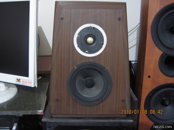

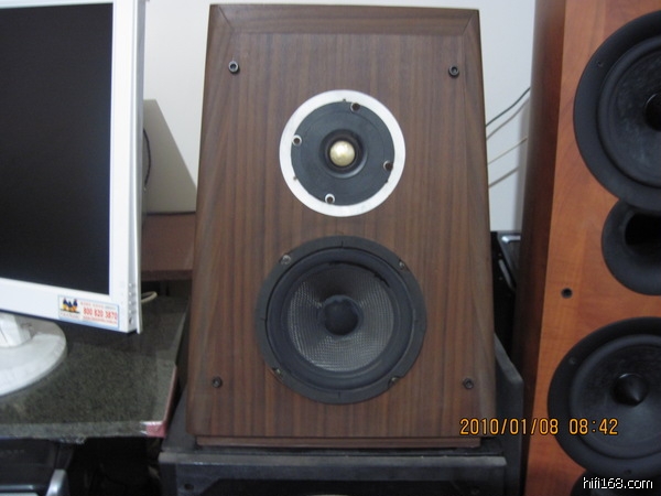

今天第六天,将打入冷宫的书架箱子(DIY低音炭纤维6.5寸高音复合铝球顶灵敏度89分贝阻抗5欧姆)拿来接上,M3接4欧姆接口听“陈宁.-.[那天晚上]”中第一首“烟雨蒙蒙”除了低频量感没IQ9大把音量开到11点没感到失真,然而低音的力度大大增加十分明显结实有力陈宁那独特浑厚磁性男低音表现依然令人惊喜虽然没IQ9来的甜美;听“降央卓玛《金色的辉煌》APE”声音表现以旧很甜低频的质感更好不快不慢,女中音那种纯厚也有不错的感染力。听“聆听松香味.-.[小提琴对答重奏].专辑.(APE)”M3在推低灵敏度书架箱依然把小提琴优美、接近人声音的宽广音域表现无疑。
为此在我的三对箱子的对比试听中最佳最美的耐听的搭配是电脑同轴+新声1150解码器+M3+IQ9(箱7500元);
第二:电脑同轴+新声1150解码器+M3+DIY12寸三分频(箱约3000元);
第三电脑同轴+新声1150解码器+M3+书架DIY6.5寸(箱约1200元)是否体现出一分钱一分货呢?
