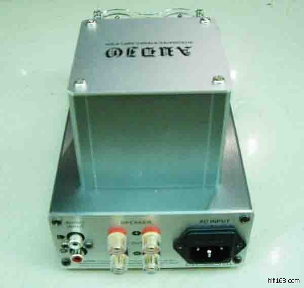

功放是 Weiduka微型膽機(膽前石後):
-30W+30W輸出
-支援4GB USB手指或SD Card播放MP3
-一組RCA輸入
-獨立IEC,可更換電源線作升級
推荐音箱灵敏度:>87DB
采用6P1*2并联推挽输出,额定输出功率:25W+25W
频率响应:15HZ-40KHZ(+/-5DB)
谐波失真:0.09%
增益:30DB
信噪比:95DB(A计权)、MP3时88DB(A计权)
电源电压:AC230V、50HZ/60HZ
实物尺寸:长125深230高130
重量:2.8KG

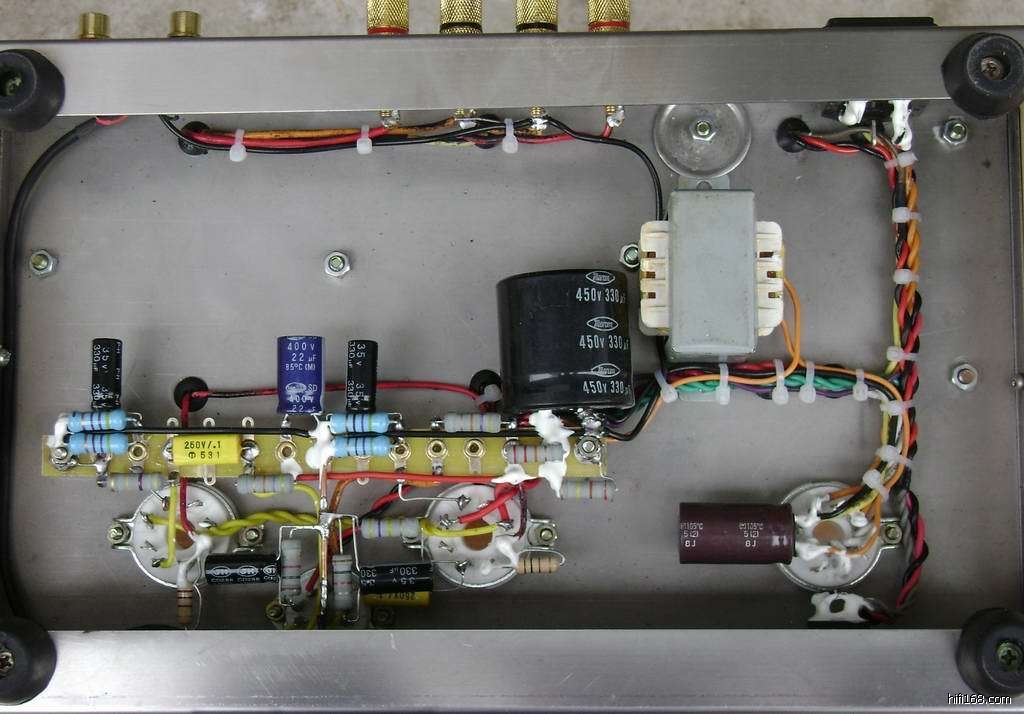

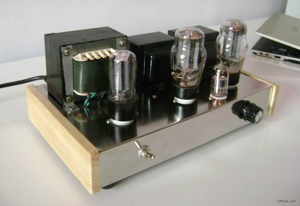

另外在淘寶上看到一部diy胆機
采用高强度拉丝不锈钢底座,壳子发货前全部抛光明亮如镜使做起来的的成品倍显豪华,送两边木板。电路简单易制,焊接元件仅用10只电阻9只电容,传统电路纯手工制作,5Z2P胆整流,小电感滤波,6N1推6P3P。除6P3P是二手外,其他阻容等元件都是全新,出的时候我会挑参数相近的6P3P装机。实际试听噪很低,底噪仅3毫伏,动态十足,音量开三分之一已经可以掩耳了,低频有力高音清晰,音色饱满柔润,性能令人满意。
电源合资企业产品按照100瓦设计,初级0-220V-240V,电压适应范围更宽,次级双3.15V、6.3V、5V、双250V。输出变压器全包铁壳重1公斤,采用0.35z11进口片子22*40,采用3夹2绕法,初级3.5K欧,次级4欧,8欧。方便接4欧姆或者8欧姆的音箱。壳子采用全新拉丝不锈钢折弯,长28厘米,宽16厘米,高5厘米,底部折2公分,侧边折1公分方便上木边输入端子输出端子都是镀金的。
1、拉丝不锈钢底座2、 100W电源变压器、3.5K/8欧输出变压器2只、2亨250MA阻流电感一只。
3、 大八脚管座3只、小九脚管座1只
4、 5Z2P、6N1各一只,6P3P两只
5、 热熔胶条1条、热缩管30厘米、连接线2米、扎带5条
6、 橡胶底座4只、6毫米护线圈10只
7、 13位搭棚条一根、2.5平方铜地线10厘米
8、 双芯屏蔽信号线30厘米
9、 上两边木板的小自攻螺丝8只、4毫米螺丝3毫米小螺丝各12只
10、450V/330UF、400V/47UF、400V/22UF电解电容各一只,0.1UF无极性电容2只,35V/470UF点解电容4只
11、 2K、220K3W电阻各一只,1K、47K、470K3W各2只,680欧3W电阻4只
12、电源开关、100K电位器、音量旋钮、电源保险一体座一只
