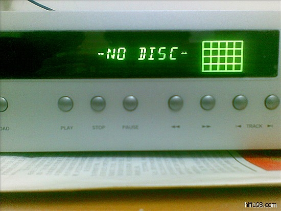

每次放不同的蝶片,它都会显示 NO DISC
十次有八次这样,重新放好多次才行,(和种彩票差不多)
之前出现过一唱一停的情况,现在似乎好转
但就是上面所说的这个问题,请问这种情况是否光头老化了?
摇控出入仓正常
jpg(2009/12/20 9:42:04 上传)
最后编辑tianlong 最后编辑于 2009-12-20 09:42:04
