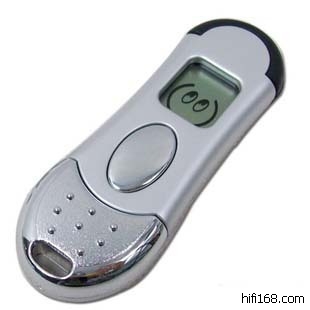

请上淘宝找
静电消除器 防静电产品 静电钥匙扣
  • 一 口 价: 14.50
jpg(2009/12/19 13:40:37 上传)
