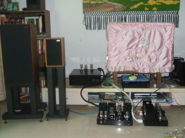

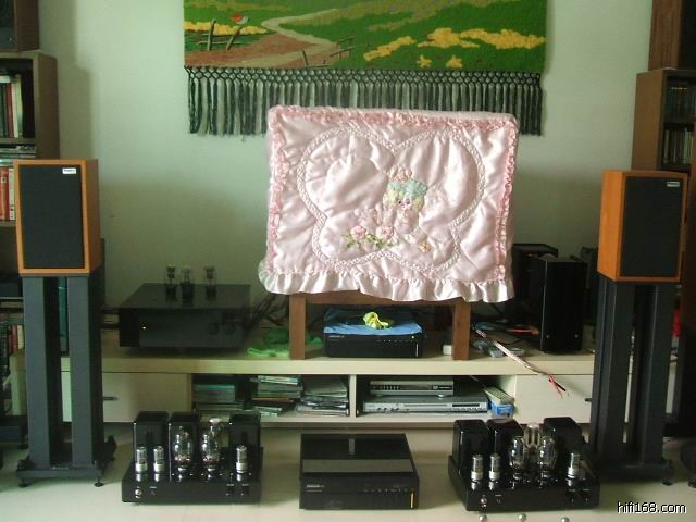

刚比划回来,控制力比关的控制力要优胜,当然他的是15W,咱的是20W,这个确实是优势所在!
音色方面两者出来都非常漂亮,特别是推3/5A,M3supper推挽明显占优,真实感更省一筹。不过,如果要达到顶级的水平,前级部分的工作状态还要略微调整,务求在音色上更上一层,刚刚对比发现M3sePP尾音尚欠清晰,试音稍粗,知道这个结果,电路上很容易调整,稍微调整一下,相信可以达到更佳的平衡度以及真实感,泛音表现方面也是稍比单端弱点,这个可以通过电路调整,让弱信号通过能力更强,达成泛音的合理分布!
上照片共享一下

Rogers LS3/5A +英国之宝588,确实是两端器材的好东西,如果搭配好功放,真实感确实出众!
别看是小喇叭,如果功率和驱动力上去,就是听打鼓的声音,也会错觉成落地箱的!特别是中高频的密度,有一气呵成的连贯感!
