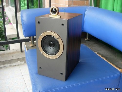

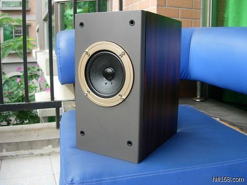

这款5寸音箱采用“全频”方式工作,所以全部表现都依赖“喇叭”,这款喇叭的频响曲线是“抄”外国的(非常重要),初定后又经过了了近8个月的不断试听和不断改进才最后定型。
音箱箱体的6面全部采用25m/m的MDF板,PVC贴皮,箱体内部用防震涂料做两道处理,确保中频的美妙和低频的扎实。吸音材料用了通孔式泡沫塑料和涤纶棉。
接线柱用大型镀金的。

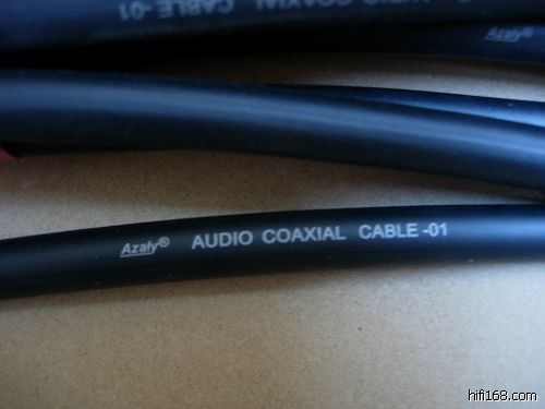

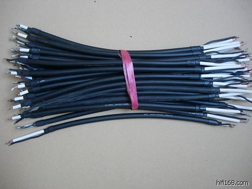

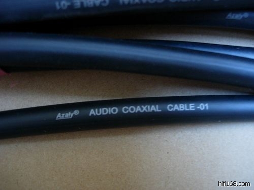

箱内连线用自制的同轴线,这款线是当年田寿宇先生设计的,老浦东专门在上海定制,用在音箱内不错。
箱内的每一个焊点都采用特殊焊锡,并用老浦东独创的“三步法”方式焊接。
这款音箱能比较准确地反映前端的声音,只要前面送来优质信号,她就能发出带有古董喇叭和现代喇叭结合特色的令人愉悦的声音,但如果前面送来“尖、毛、刺”的声音,她也会忠实地反映,希望试听的朋友们能和外国优质的5寸箱(如贵族的1SC)对比试听。
总体声音设计的大走向就是:甜美松软,很“Q”,久听不厌,越听越想听。
低频强劲,层次感好。
中频是全频喇叭的强项,这款箱的中频可以用迷人来形容。
高频细腻,瞬态好,分析力强且绝无毛刺。
需要把高频延伸到40K的朋友可以另加老浦东专门为这款箱设计的“外置式铝壳丝膜高音”,已内置了特种分频器,只要把线往接线柱一拧就行,而且位置可以自行放置或加各种避震手段,多一个玩项。
这款箱在30平米以下的房间里会有很好的低频表现。

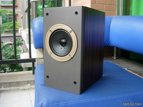

晚些再把图贴上。
jpg(2009/12/12 8:42:44 上传)
最后编辑老浦东 最后编辑于 2009-12-12 08:42:44

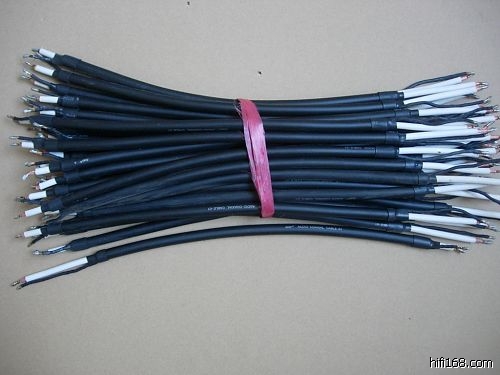

特别订制的机内连线。
jpg(2009/12/12 8:45:50 上传)

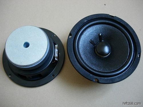

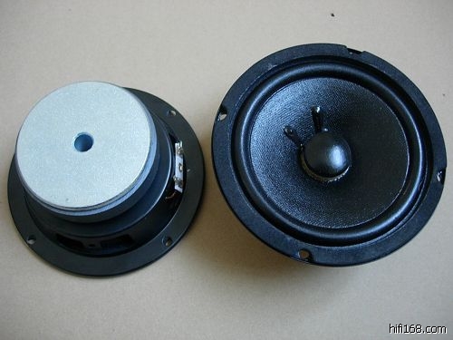

外表毫不起眼的喇叭单元。
jpg(2009/12/12 8:50:32 上传)

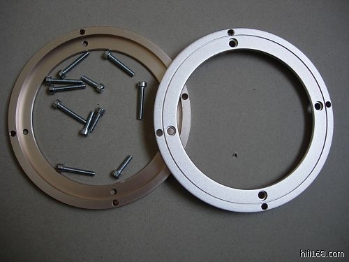

为这款喇叭特制的铝压圈和不锈钢安装螺丝。
jpg(2009/12/12 8:53:17 上传)
谭工的箱子朴素的古典,你这箱子新鲜而古典,纸盆油润得很。
开始阅兵啦,大小兵马逐一出场。
声音既出,空谈家们的理论泡沫就戳破了。
浦东兄,你那个超高的的底座做大做一点,放置起来会更加稳当的.
