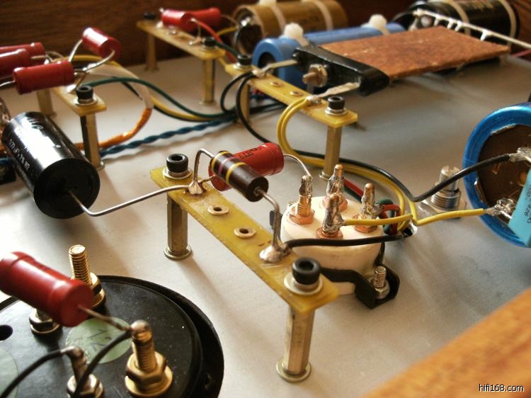

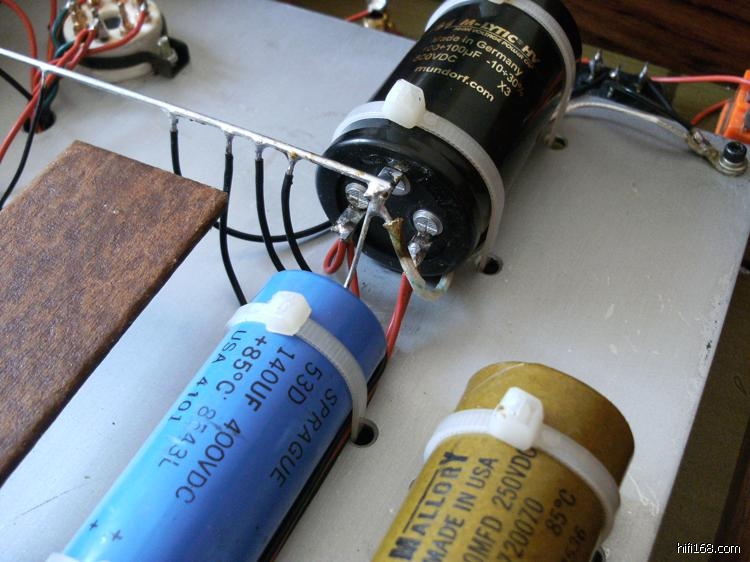

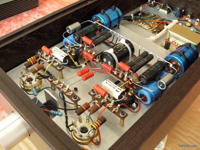

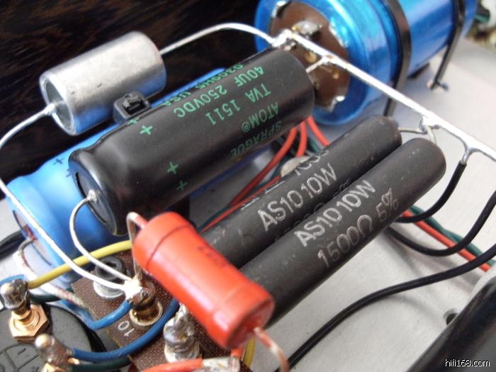

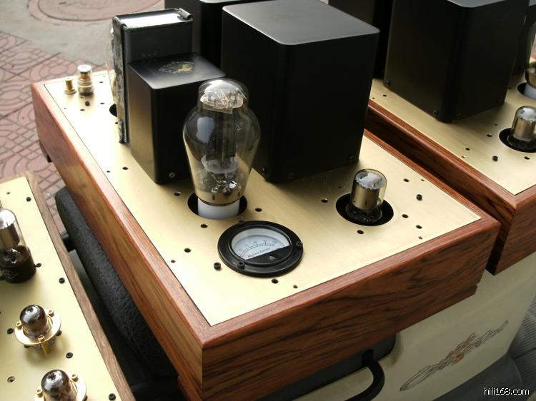

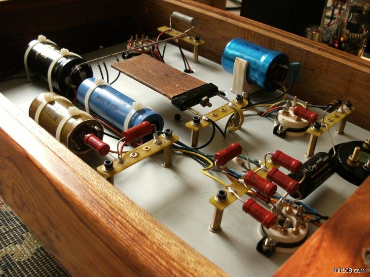

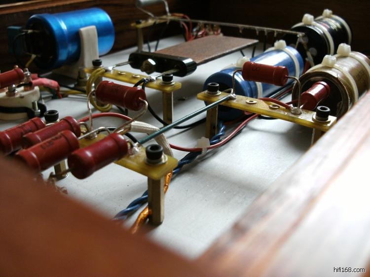

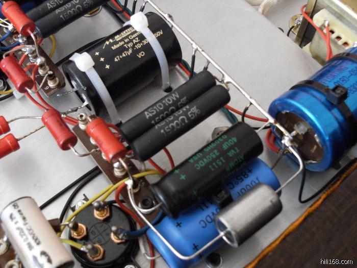

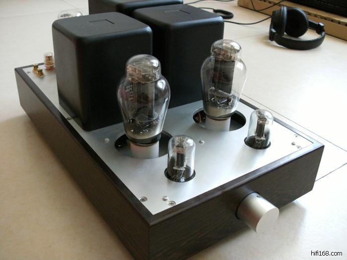

古典、单端、直热机--简拍几张,交流。

用料不错。。。。。。。

推什么音箱?

用料还好,要不然怎敢脱得这么干净,呵呵。。。
吴先生出的新机?定制还是量产?

好声易推箱。
我认为输出变压器阻抗高一下好,比如推8欧姆的箱子,阻抗是4.5k:8或更高,我的经验2a3低压状态下更好声,那样恰好和直耦是绝配,但是功率就更小了,2w左右吧。好听是调出来的,推不同的箱子,要换不同的管子、器件、工作点去调试,调到好听、对胃口。音量确实不大,一般聆听将就

回罗马兄:听友定制机。

在最佳交流特性曲线范围内,屏极交流负载阻抗不易改动。
2A3合并机可以加裁装遥控功能。
做工不错,赏心悦目的。帮顶
