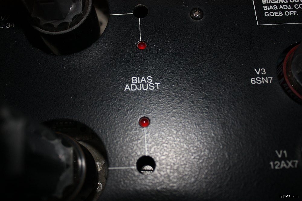

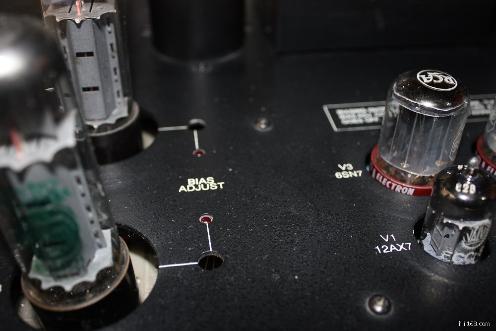

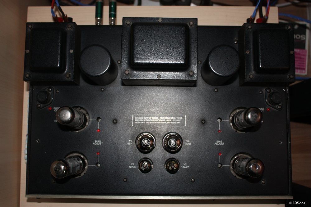

各位诗醉粉丝,mv 55怎么调偏压啊?
如图,机器上有四个偏压调整旋钮,对应四个LED,但不知怎么调?那位大虾指点一下。谢谢啦
想必工作点调整好的MV 55,声音应该会更迷人。

插上管子如灯亮就要调,直到灯不亮就OK.

谢谢aad兄。目前灯不亮,看来状态不错。
