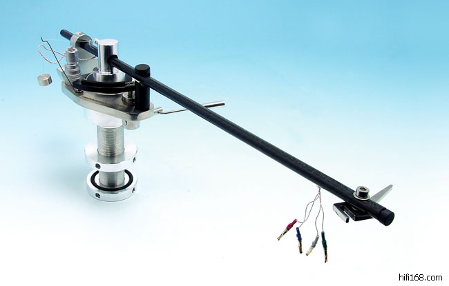

T998的技术设计特点就是它单点接触、多点支撑的单点轴承工作方式,也是现在HI END唱臂里面用得最多的技术。
拿开臂管,就能看见里面的奥秘。
唱臂底座轴承座内有多粒钢珠(好像是6粒),浸在硅油里面。
臂管里面里面的支撑柱顶是设计成剖面是梯形,与钢珠形成单点接触、多点支撑。
这样的设计拥有摩擦力小、灵敏度高、稳定性高、动态大、分析力高、调教方便的特点。

9寸的 正切角是23度,12寸的是20度,超距都是16mm,都配有一把随附的规尺以方便调教。
9寸的可搭配唱头重量是4到22g,12的是3到15g。
27#
这支唱臂的运行阻力非常小,拿着唱臂左右移动感觉不到有阻力。
搭配这支唱臂后,最大的提升就是声音有更加灵敏的瞬变速度,高频更加锐利而同时有水分不刺耳,让1042得到了更彻底的发挥。
