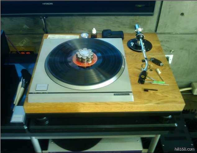

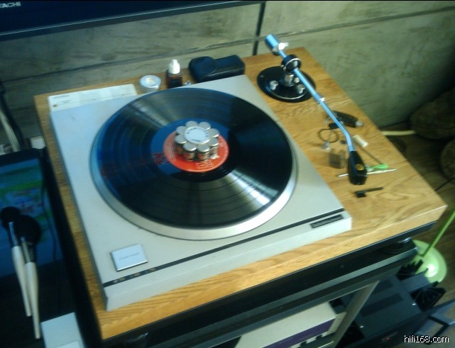

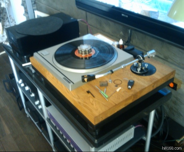

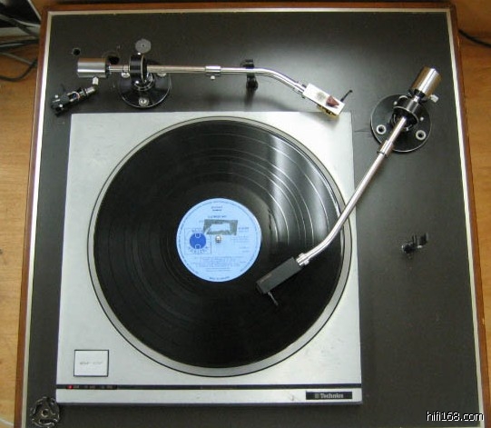

SPU唱头由于唱头位置不可以调整,用不同的臂装SPU头的时候,AB两点的位置该怎么确定?唱臂的位置又如何确定?比如我目前用的Audio Technica AT 1501II唱臂 装SPU ROYAL GM MKII唱头就碰到这个问题。
Audio Technica AT1501II参数 Effective Length 282 ,Overhang 12 Offset18 ,Mounting Distance 270 ,Mounting Pattern 23 ,
Null Points inner/ outer 56.0 / 118.3,如果这个臂装上SPU头唱臂轴心到转转盘中心的距离是多少?AB点是否还是56/118.3?有请威马,四友等大师谈谈,大家也谈谈下!

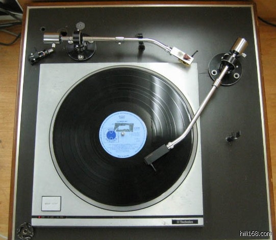

你这个耍法不对呀,玩SPU唱头,应该是调整唱臂座子也,比如3009唱臂。。。。

当然是调整唱臂座位置拉,呵呵你还没看明白!我说的就是这个意思。我目前的唱臂座位置就是根据SPU头定的,现在只是讨论是自己确定的位置否正确而已。

唱臂的几个参数是有一定的数值关系的,一般以臂长为原始数据,其它参数由使用要求和一些公式求出。
从您说的情况和照片看,18这个数是定死了,由此反过来算,其它参数也基本定死了。
所以,首先测量一下唱臂轴心到唱针针尖的距离是不是282毫米。如果相差2毫米以内,按原参数可以使用。相差越大,循迹误差就越大。
若以270mm的mounting distance安裝距離來計算(Baerwald 和IEC標準), 正確的有效臂長Effective Length應該是284.392mm, 而超距overhang是14.392mm, offset angle是19.182 °, null points是65.998mm/120.891mm.
