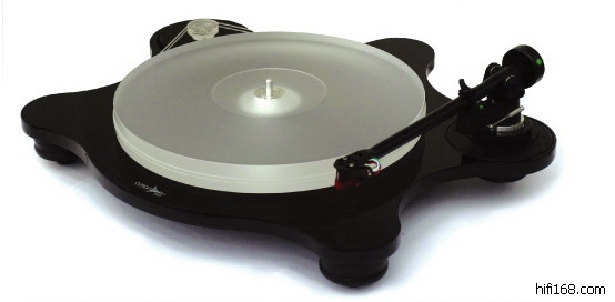

大侠们, LP-90使用的是君子250OEM唱臂. 随机线又细又长, 唱头插头的铜管已经生锈.但转盘似乎挺好.
我想换线, 可行吗? 看了唱臂, 不知道它是如何连接的, 似乎找不到从管子的末端如何引出的.

参考一下,不知有用否。

谢谢! 果然有用.
看样子换连线可能, 但是要焊接.
换唱臂线几乎不可能.
咋办? 升级, 甩掉它?买了才一年多啊. 太浪费了.

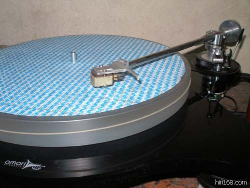

我不单止换了唱臂,还换上了VDH的七芯唱臂线.
