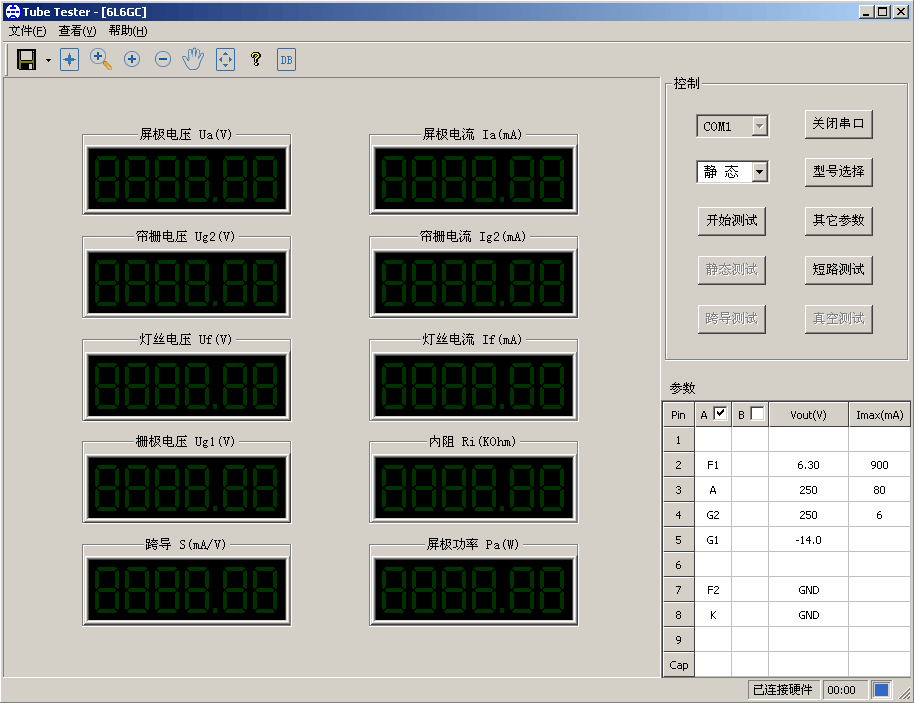

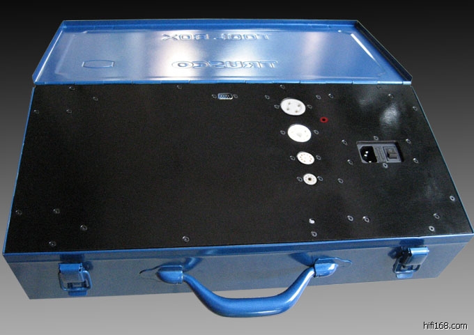

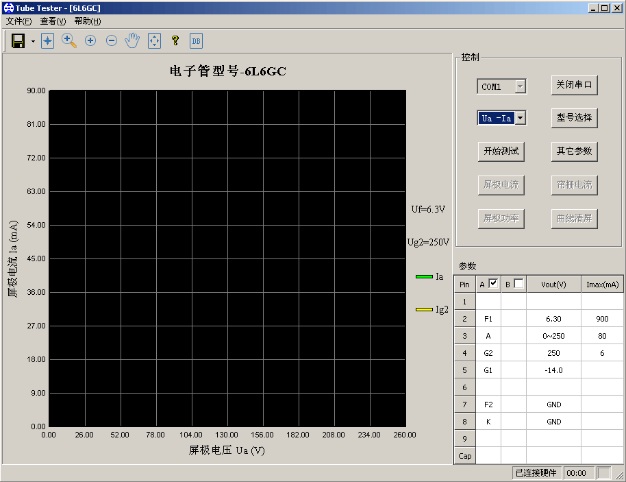

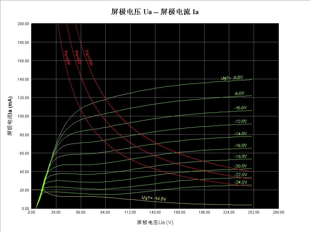

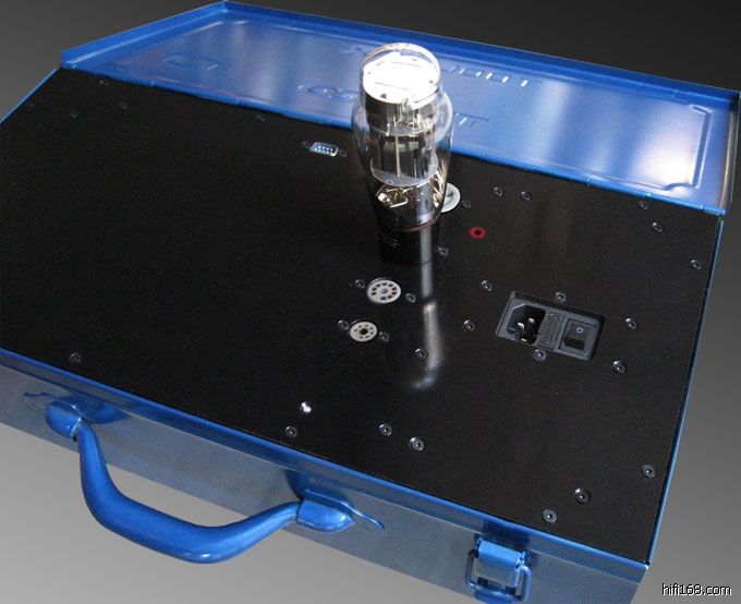

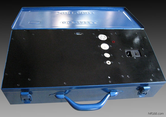

产品简介:
    本电子管测试曲线仪是国内唯一的便携式智能电子管测试曲线仪器,该仪器主要测量电子管的各种电流曲线,静态参数,屏流与跨导,真空度,同时也能判别电子管的短路和断路情况。本测试曲线仪是在传统测试仪的基础上研制的新一代电子管测试仪器,用PC电脑连接单片机控制,测试参数由PC电脑软件显示,各种控制电压由PC电脑控制数控电源产生,测试电子管时只需在PC电脑软件数据库中选择电子管的型号点击测试按钮即可进行各种参数及曲线测试。
性能和特点:
    ●屏极电压0-420V,数控步进电压1V,精度达到0.5V,电流200MA;
    ●帘栅电压0-420V,数控步进电压1V,精度达到0.5V,电流50MA;
    ●栅负电压0-100V,数控步进电压0.1V,精度达到0.05V,电流10MA;
    ●灯丝电压0-12.6V,数控步进电压0.1V,精度达到0.05V,电流5A。
测量的参数:
    ●屏极电压0-420V
    ●屏极直流电流0-200MA
    ●屏极交流电流(跨导)50MA/V
    ●帘栅极电压0-420V
    ●帘栅极电流0-40MA
    ●栅极电压0-负100V
    ●灯丝电压0-12.6V
    ●灯丝电流0-5A
外形尺寸:470mm×230mm×100mm
重量约10kg
