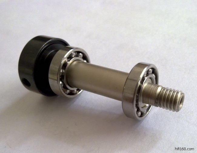

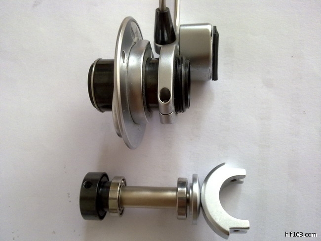

不知楼主什么时候可以始上传第三部曲?有空想折腾一下3009的滚珠轴承。
24#
音乐随想老兄,谢谢您的关注。
因近期工作太忙,一直没时间唱第三部曲,请见谅。
因考虑到升级滚珠轴承相对比较简单,加之已有升级唱臂线,刀锋轴承的基础,暂时就不上传第个步骤详细的图片了。
现上传两张拆开后的图片上来,您应该能很容易的搞定。
jpg(2010/7/21 12:31:02 上传)
