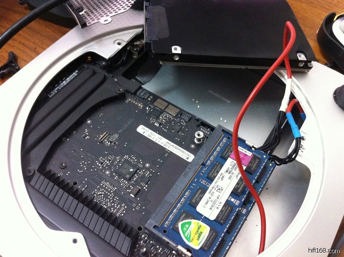

2011款的mac mini电源一样是可以自己动手改造的,需要打开盒子,将内置电源拆出来,然也因2跟线,一正一副到交流电接口处,变成直流电接口即可。
jpg(2012/2/7 19:32:02 上传)
最后编辑Yang_0417 最后编辑于 2012-02-07 19:32:02

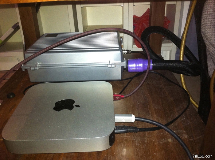

下图是改完后的样子,旁边那个傻大个就是外置线性直流电源。乔老爷知道了估计要气的从棺材里爬出来
jpg(2012/2/7 19:35:41 上传)
最后编辑Yang_0417 最后编辑于 2012-02-07 19:35:41

感谢YANG兄分享,把MINI旁边那个宝贝详细给说说:)
男人要多听音乐,才不会胡思乱想。

YANG兄可否将改造电源的方法和步骤详细介绍?
谢谢La!!!
