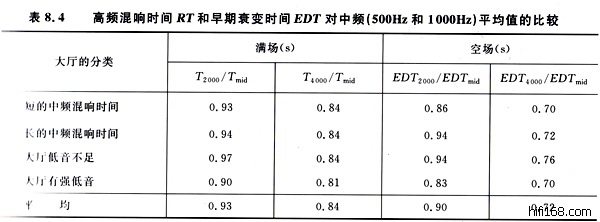

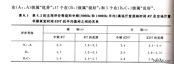

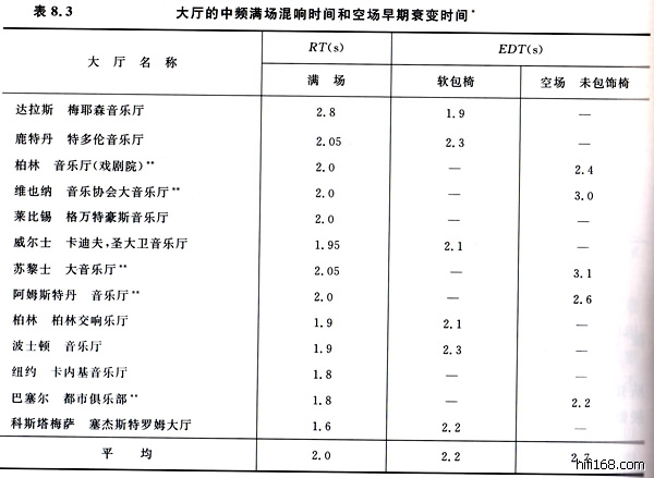

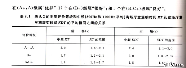

3. 问题分析
首先引用白瑞纳克的三张表格。
jpg(2009/11/12 21:39:10 上传)

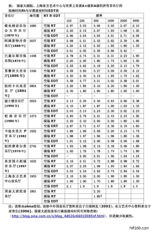

下表是我整理的世界上音质最好的几个音乐厅与东方艺术中心的Rt和EDT表格。
jpg(2009/11/12 21:40:30 上传)
