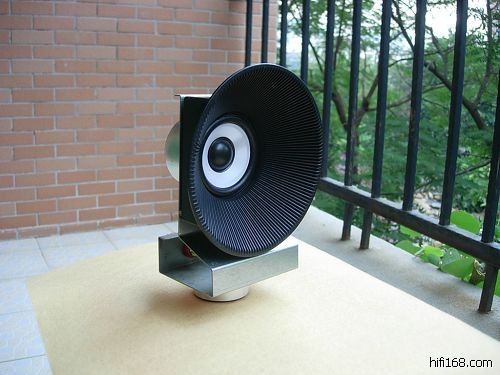

3寸号角+障板的雏形。
jpg(2009/11/23 7:54:01 上传)
最后编辑老浦东 最后编辑于 2009-11-23 07:54:01

网罩装个电风扇,学生们在夏天还可一物两用。
外观太保守,呆板无新意,学生们可能看不上眼。
新潮外观:后座做成一个祼体美女抱着喇叭在吹!
古典造型:做成老电唱机的喇叭状,后管曲线弯管到底座。
大红大黄……多种颜色。
最后编辑时光车间 最后编辑于 2009-11-23 10:22:12

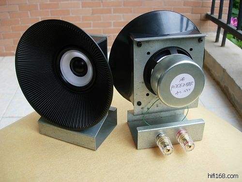

老浦东是乱玩玩的。准备给同样喜欢搞搞震的人。做这样的半成品。
然后再带一个折叠式障板。
喜欢的人只要往上一套就行。
声音会发生很有趣的变化。
jpg(2009/11/23 11:25:15 上传)

有没有图可以照着做?老浦东前辈此举不亚于一场革命啊!
70#
手艺真不错~佩服的紧
只是低音500hz都出不了吧?
