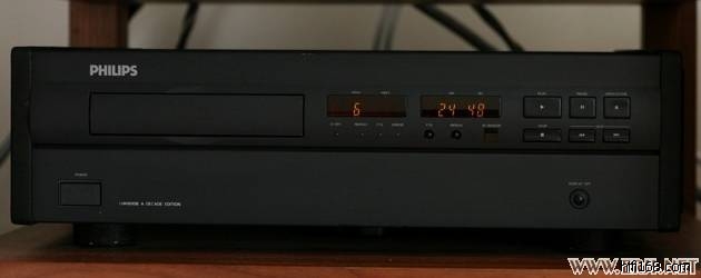

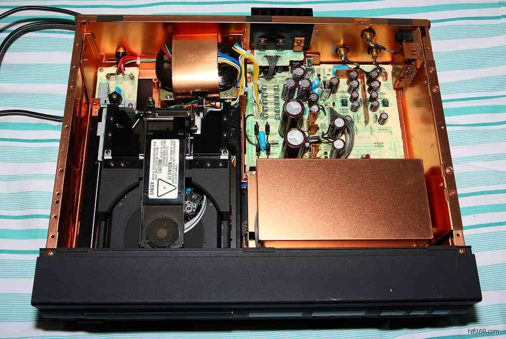

最近有一个多月关机没听过了,这两天开机突然发现时而读碟时而不读碟。不读碟情况感觉进仓马达嗡嗡声和读碟的吱吱声比正常读碟的时候间隔拉大了,不太协调了,主观感觉好像马达响早了没读着碟,偶尔进仓时间间隙好就一下子流畅的读碟了, 只能一直听一张碟了,退仓换碟还得再碰运气。觉得应该不是光头问题,很可能是电源没有Mod好时序出问题了或者仓门部分有问题。自己没有动手能力,还是转给高手mod玩吧。价格看着给吧,差不多就行。

好机子,单独当解码用也非常好.
建议楼主看看进出仓齿轮和皮带, 机子用到这个年份上这2个部位比较容易出机械故障,更换非常简单,淘宝上买回自己换就可以了.

多谢兄弟 果然就是这个问题 刚刚换了新皮带 问题立马解决 原来这么简单 看来我从初级菜鸟已转为了高级菜鸟了 呵呵
问题想不到被换条皮带很简单的就彻底解决了 所以就暂不出了 呵呵
