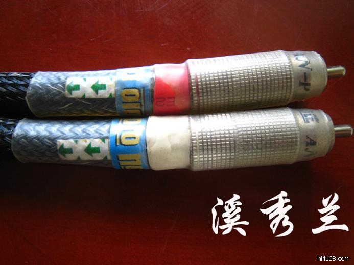

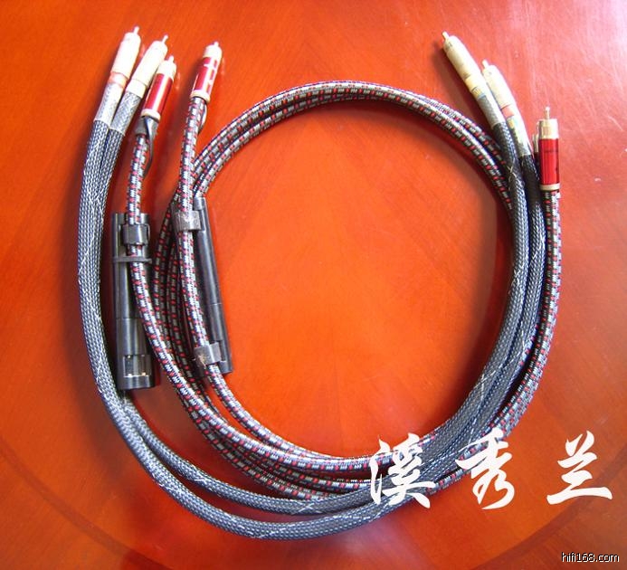

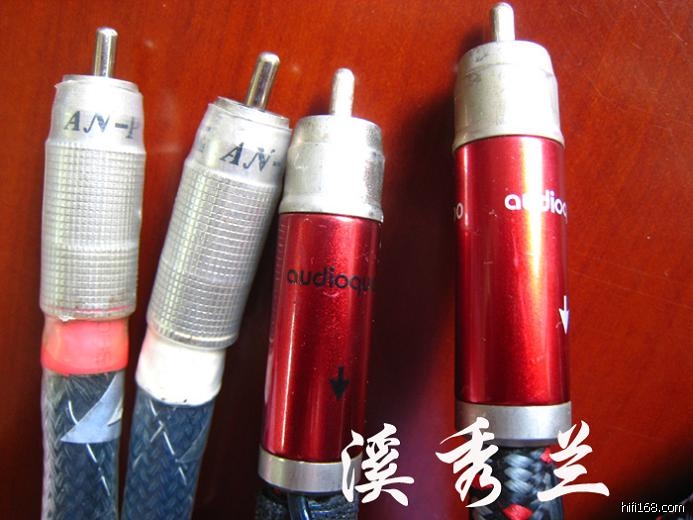

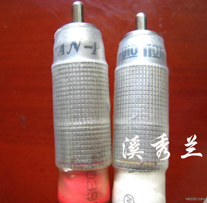

试听一对信号线,接头有“AUDIO NOTE AN-P”的字样,号称27丝的银信号线,产自英国。
AQ的“科罗拉多”信号线,出自38度5兄,长度1.5米,与AUDIO NOTE AN-P银信号线同场竞技,前者自然、中性,后者高贵、油润;前者胜在高低频的延伸和低频的冲击力,后者胜在中频的韵味、圆润度、润泽度、高贵感,亦克服前者的些许烟火气,前者“霸道”些;前者中低音的音场和量感更有规模,后者反是,音场和量感处于下风,却更具当年上海滩的神韵,音乐信号连续且具模拟味;解释力、层次感二者大致相若。
高频延伸“科罗拉多”比“AN-P”强些,但差距不大,主要在低频的区别明显。“AUDIO NOTE”的风格确实不一样,空气中弥漫着一种“潮湿”的味道,不温不火,当初听“AUDIO NOTE”的黑胶唱头放大器亦感觉如此。
要不要将AQ的“科罗拉多”换成“AN-P”银信号线?颇为踌躇,“科罗拉多”中低频的量感和冲击力难以舍弃,众所周之R1SC出低频不容易。
信号线的接头有“AUDIO NOTE AN-P”的字样,号称27丝的银信号线,号称产自英国。请问是不是原厂成品线?

照LZ上的照片来看,绝对不是AN的原厂线,AN原厂线是从来没有外面那层编织网的。
杂志上有不少AN的信号线介绍,尤其是《发烧音响》,27股的银线推出时还出过一篇精品推荐,对其声音表现的描述倒是跟LZ的差不多。
建议吧AQ出了吧,AQ是个内力深厚的汉子,但是没有女性的色彩。如果是真AN很值得,或者上调XLO也不错。
不是说AQ不好,不过貌似不符合你追求的声音。

是日本AN? 或是很早前的?我用过数对英国AN,从未见过外层编织网的银信号线。现在的英国27股银线应当是AN VX。
AN-P是接头的型号,线身的型号股数等等都写在灰色光皮的线身上。
肯定不是原厂线
