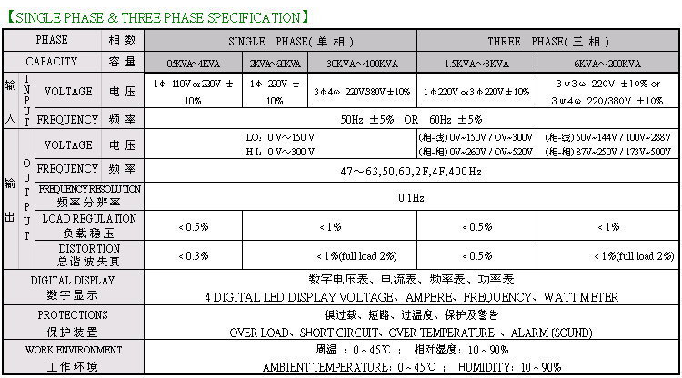

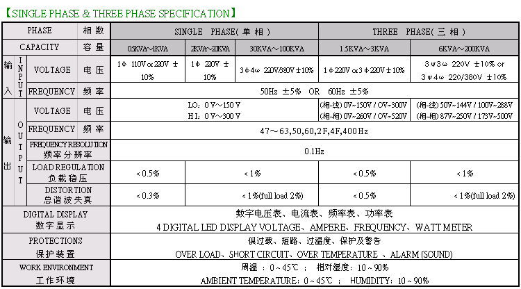

实验室用的精密电源用在系统中会有什么效果?
电源指标(2009/10/24 11:00:01 上传)
