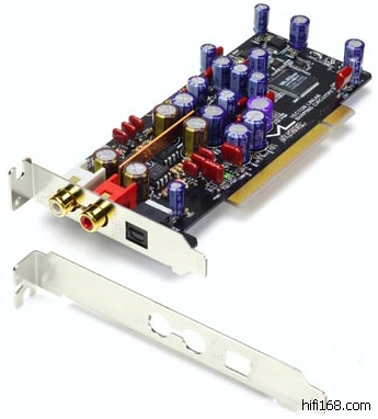

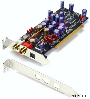

我想买一块
安桥 SE90PCI
的声卡直接接功放,这样可以减少信号的损失吗,声音会好过USB接口的吗?
