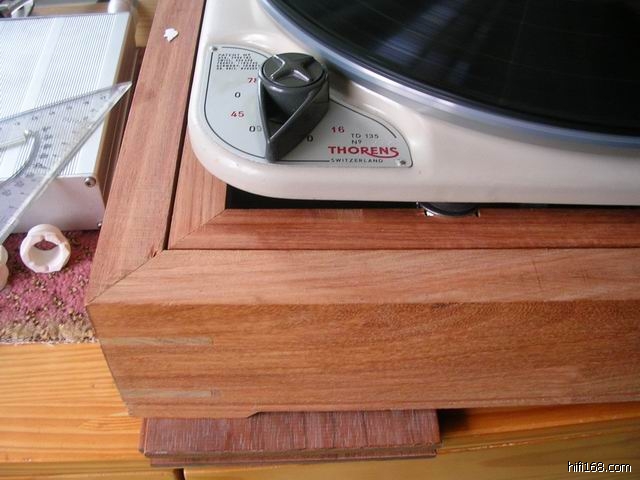

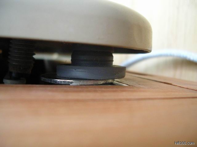

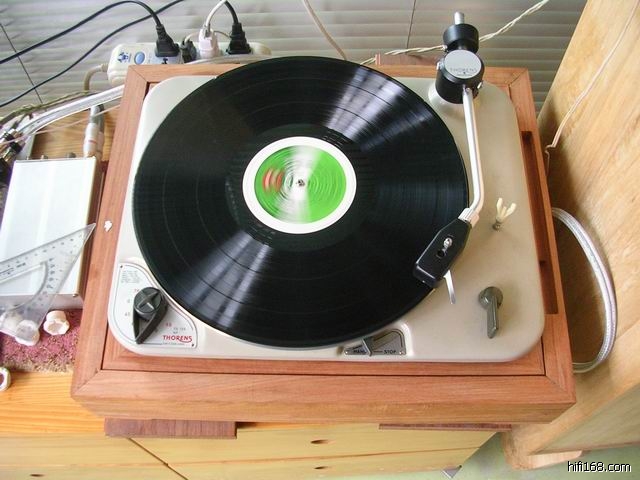

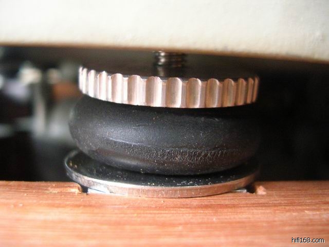

今天基本上框了,对于避振估计还会有一定的试验,目前的电机嗡声已经得到一些控制,估计是现在的胶垫位置比网球更接近盘子的原因,纪念一下。。。
差一个球形橡胶垫,就用医疗用的瓶盖代替了,弹性还比较好,应该比市面上卖的橡胶脚好,因为是医疗制品,原材料及生产是有一定品质保证的

原帖由 无难 于 2010-1-10 16:51:00 发表
无难兄,建议把四个蘑菇头橡胶垫全部换成瓶盖,原来的蘑菇头已经老化了,没有什么作用了。如果高度不够,可以调节上面的调节螺片。
