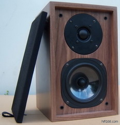

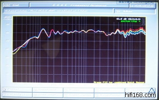

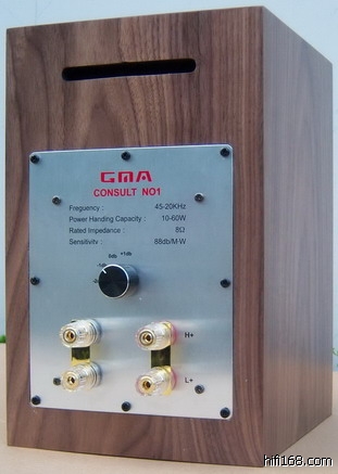

谭工这个的频响是多少?灵敏度是多少?可以试听吗?
回复
原帖由 yiping01 于 2009-10-1 0:14:00 发表
灵敏度88db/M.W,高音四挡调节。
