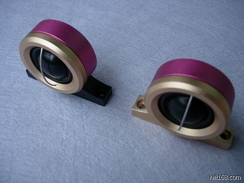

2009-11-08 16:10
做配套的东西实在是慢得很。
这是刚氧化后的高音喇叭。
(, 下载次数:1)
(2009/11/8 16:09:34 上传)

448
2009-11-08 16:11
喇叭屁股怎么这么小?
逗你玩儿

449
2009-11-08 16:17
现在流行“钕磁”。
以前总认为磁体要够厉害才能出到超高频,其实不然,现代的喇叭制造技术要把丝膜高音上到4万Hz很轻松。

2009-11-08 18:22
高音单靠频响指标不见得就是好声音,必须要“悦耳”才行,对于丝膜高音来说,决定声音是否“HI-END”就靠丝膜涂覆材料。
老浦东乱研究多年搞出了自己的配方,使得高频不毛不炸,很甜美,再配合到达40000Hz的频响,自己很得意。
高音铝后罩做成了“酒红色”,烧友的太太们一定会很喜欢。
呵呵,领导的意见很重要,呵呵呵---------。
