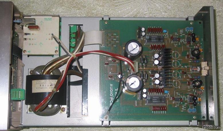

烧友一看便知这是日本TEAC的套装中的一件。(照片借的)
初烧的俺对音乐很疯狂,对器材很白菜。就是由于太喜欢听音乐了。国庆这次想升级一下自己的CD机,身边的朋友说飞利浦1541A的解码很适合我。于是就去隔壁坛子那边转悠了几天,发现了D500、700两款解码,价位也相差不多。不过它们的转盘都不在了。。。也好转盘在就买不起了。(原CD机临时做转盘也OK了)。

搜索得到:D-500  TDA1541A S1。
                 D-700  AD1862N。

D500是TEAC的一款中挡解码,音色还是TEAC一贯的风格,或者说就是日本人的风格,音响性还不错,但音乐性一般,显得数码味道略多了,不够温暖厚实。从电路来看,该机器虽然是双单声道结构,左右解码独立分开,但都只用了一片解码芯片,包括模拟输出的电路,也只用了一块运放,所以不是平衡输出。平衡输出至少要每声道用2片。日本人的这种机器各方面表现虽然没什么大缺点,但同样也没什么大优点,各方面都比较一般。一般听听可以,高要求就不行了。

谢谢LS给与答复!本人很喜欢音乐,好的解码条件不允许啊。好的解码实在是贵。可以帮忙推荐一款性价比高的解码?
MSB解码有平价的,听音乐,看DVD都可以,我正在玩
