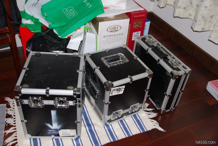

两件器材周四就到家了,外包装让我吃了一惊,看上去象24小时里面恐怖分子用的炸弹或者武器箱子。其实就是器材箱,器材放在里面比打木框更安全。

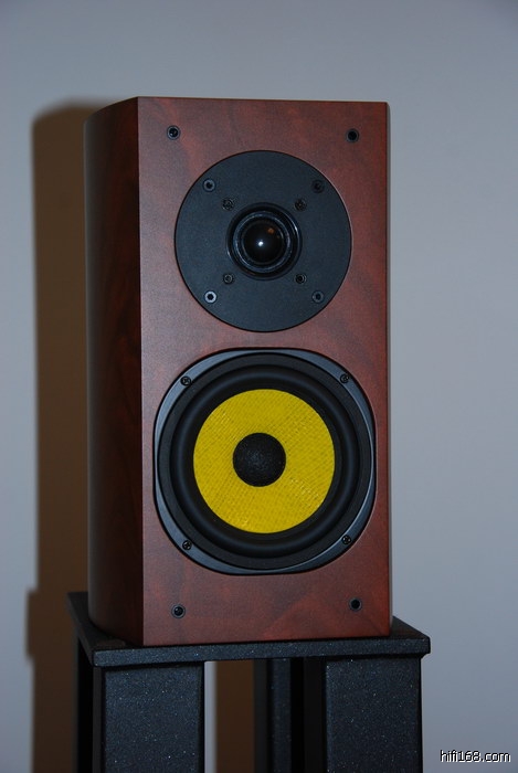

之前从来不知道法国还有Davis这个牌子,我去Davis的官方网站瞧了瞧,都是法语的,没有英语,所以也无法知道多少公司的情况。不过从其他网站的简短介绍来说,这家公司是生产单元起家的,到现在还对外供应单元。它不生产廉价单元,也不生产顶级单元,基本都是中价位的产品,而且中低音基本都是用Kevlar编织盆,有点象B&W的单元,高音有球顶的,尖鼻子的,也有号角的。
这对Dufy MK2用5寸中低音,和1寸软球顶高音,箱体做工很扎实,看不到一条接缝或者木皮的拼缝。Davis生产的系列还真多,这对Dufy书架箱属于Gamme Lifestyle系列,还有Gamme Easy、Gamme Tradition、Gamme Power、Gamme Classic、Gamme Apogee和Gamme Dream等一共7个系列。最大的型号叫Caesar(凯撒),用的是12寸的低音。

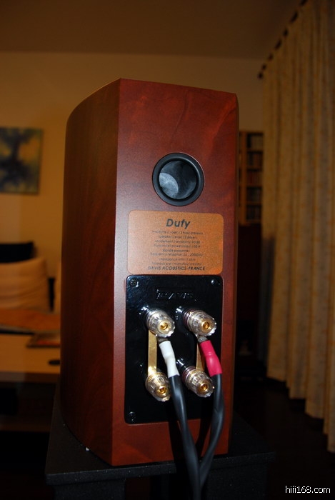

比较有趣的一点是,这对书架箱的接线柱是低音接线柱在上,高音在下。可以很肯定地排除不是装反了,而是设计就是如此。因为LF和HF是刻在背面金属板上的,不是印或者贴上去的,如果上下装反了,那么文字也应该是上下反的。问了智铭公司,他们也不知道为啥这么设计。

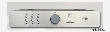

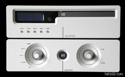

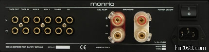

意大利Monrio也是我第一次听到,以前好像从来没见过哪本杂志上介绍过这个牌子。这台合并机属于MJ系列,MJ系列还有台CD机。我从官网上找了几张关于这个系列的图片:
jpg(2009/9/27 7:09:20 上传)

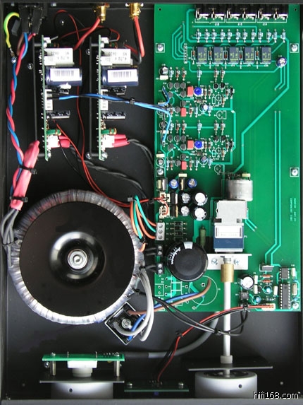

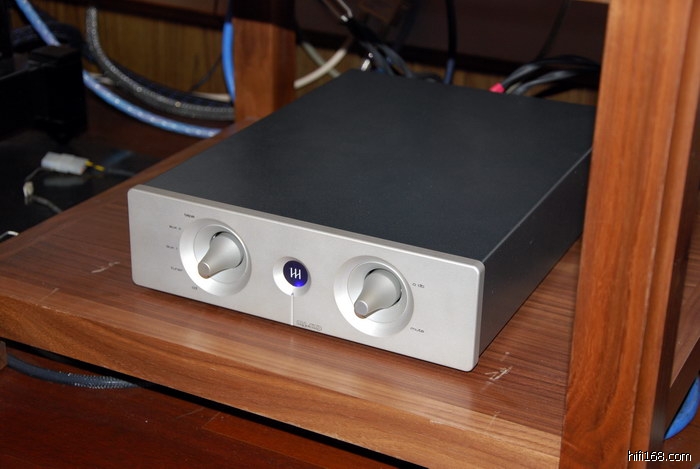

这台合并功放体积不大,属于半数字半模拟设计。

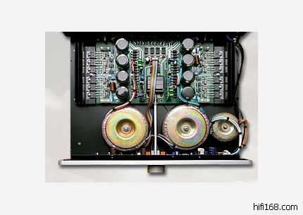

供电部分用的是300VA的环牛,前级部分是传统的甲类线路加ALPS模拟电位器,后级是D类放大,功率是8欧姆100瓦4欧姆200瓦,厂家宣称阻尼系数高达4000。我一直不看好D类设计,所以也很有兴趣听听这样的设计声音到底如何,特别是Monrio自家也生产全模拟的功放,这个对比只能交给JS去完成了。
前两张图片是我这次试听的MJ合并机
后两张图片是Monrio生产的全模拟功放MC 207合并机,用了3个牛,前级和后级完全独立供电,每声道用了3对管子,输出功率为8欧姆80瓦。
