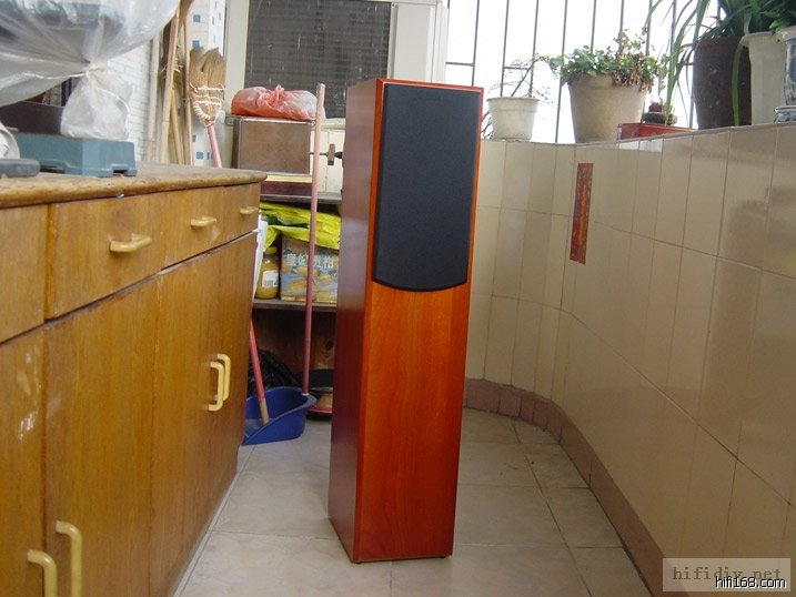

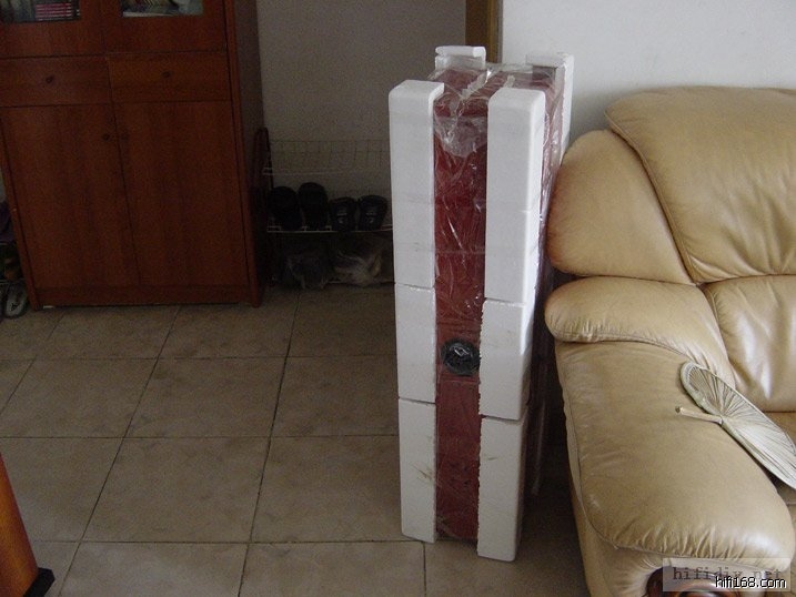

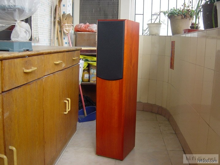

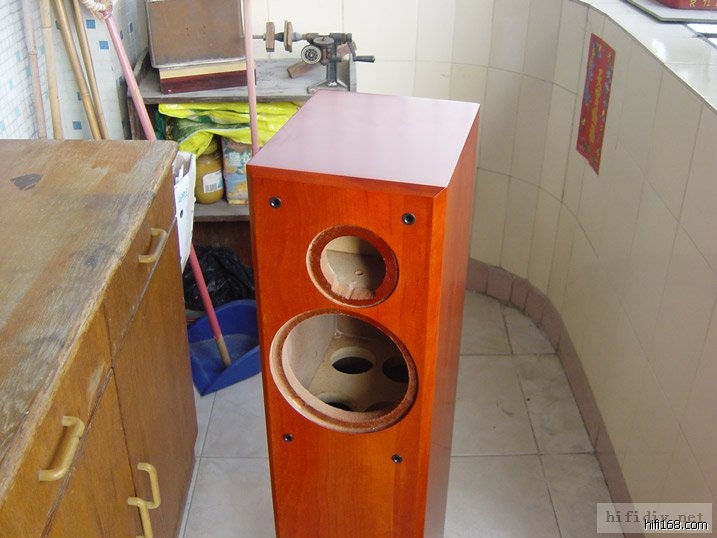

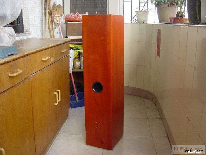

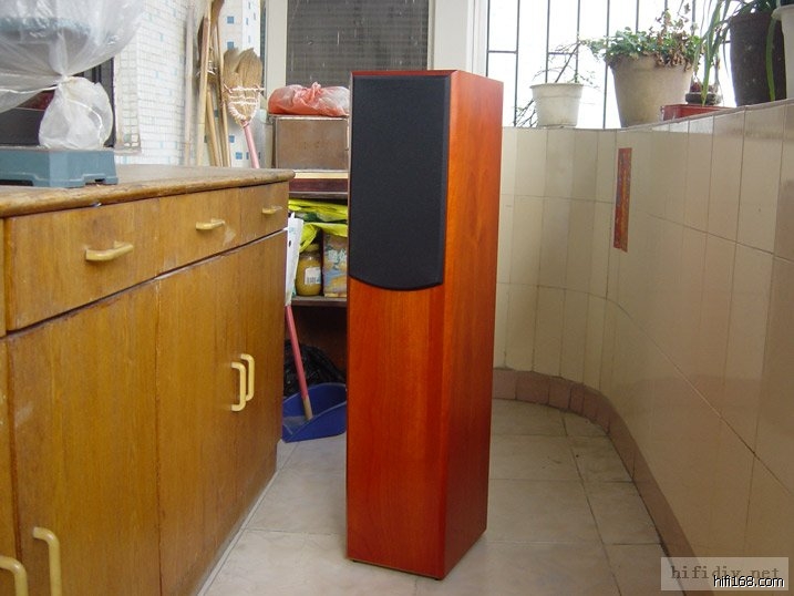

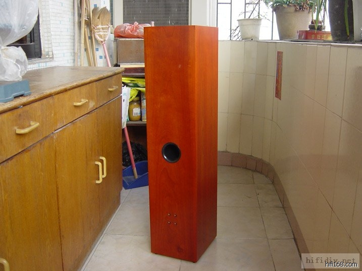

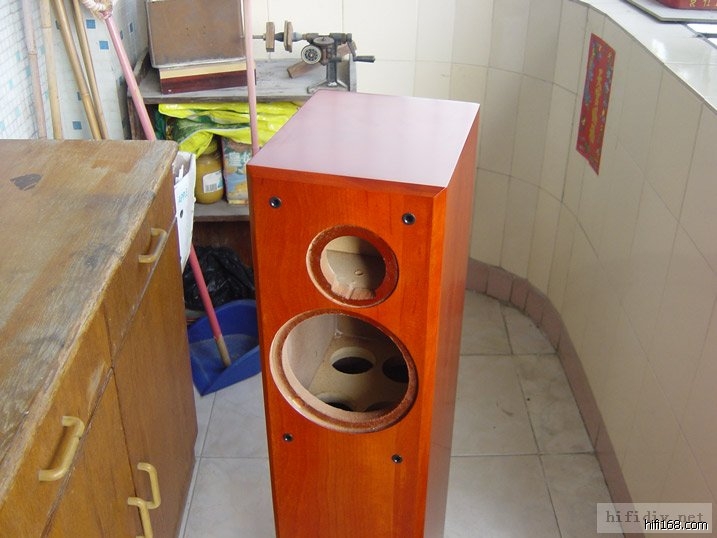

箱体到货,只是有点贵。用的25mm中纤板,外贴名贵木皮。高度不足1米。
jpg(2009/9/23 17:34:18 上传)
最后编辑卖油翁1 最后编辑于 2009-09-23 17:35:06

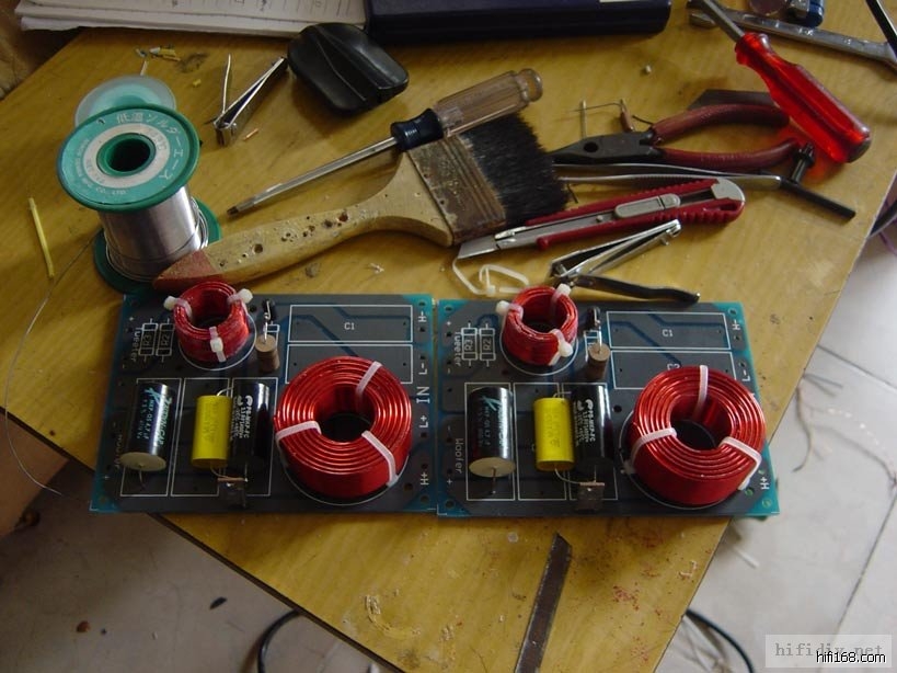

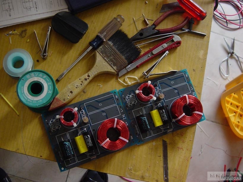

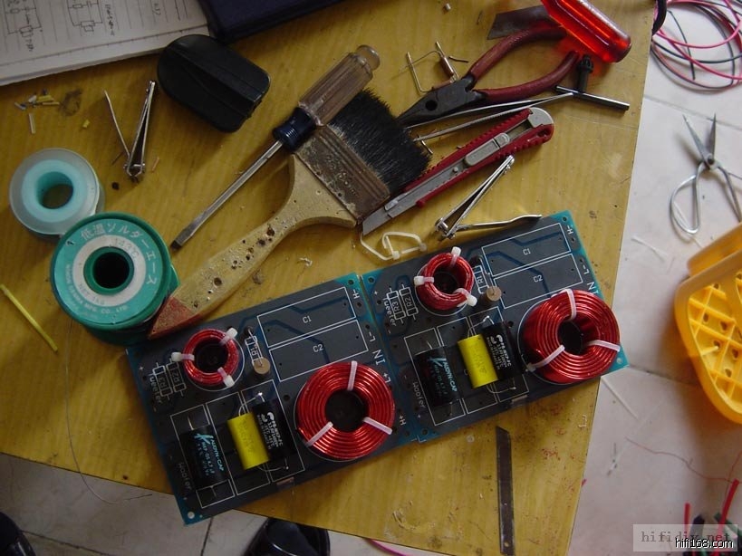

制作分频,低音用一阶,高音二阶。分频器是精华所在,马虎不得,用材一定要好。
用的名厂电容,5N-OFC漆包线,端子用美国CMC,箱内接线:AQ完美光面铜走低,超时空方芯铜走高

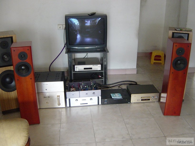

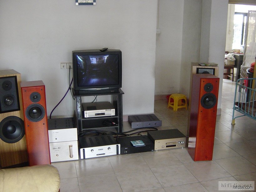

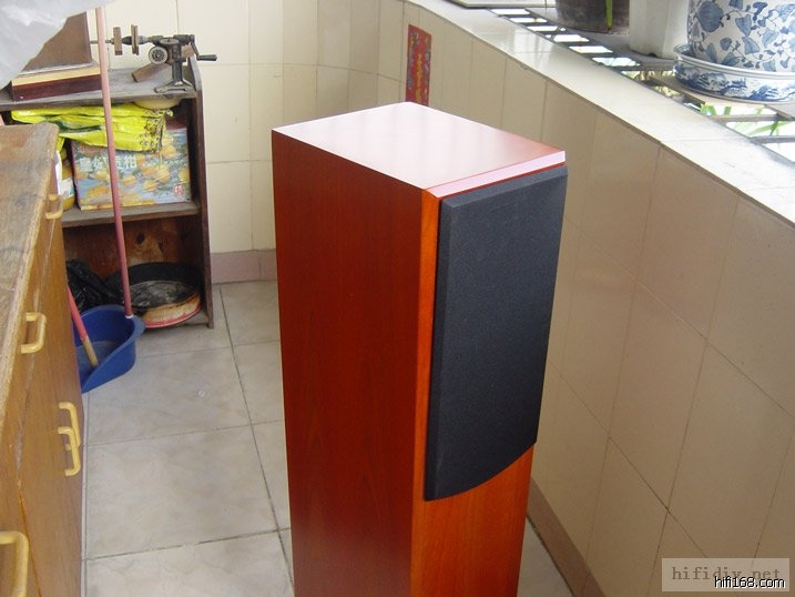

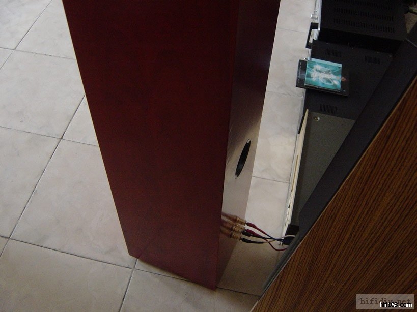

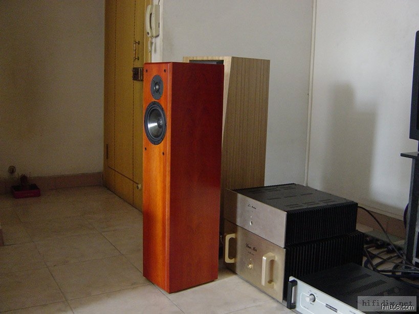

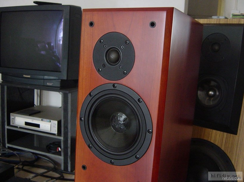

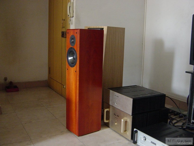

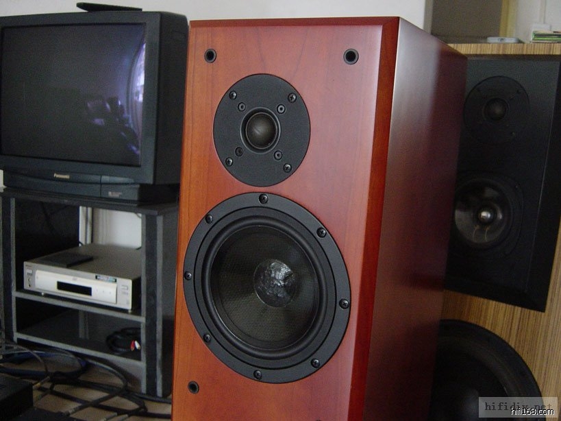

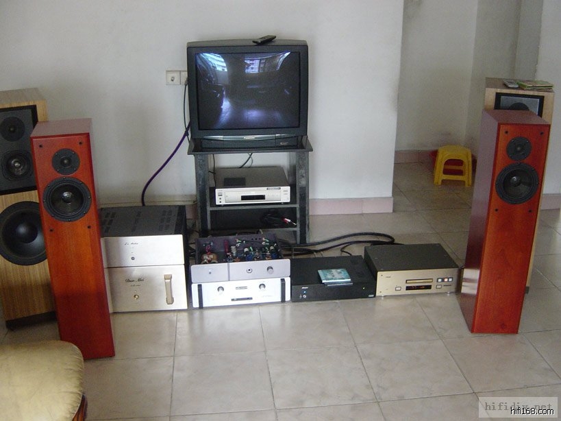

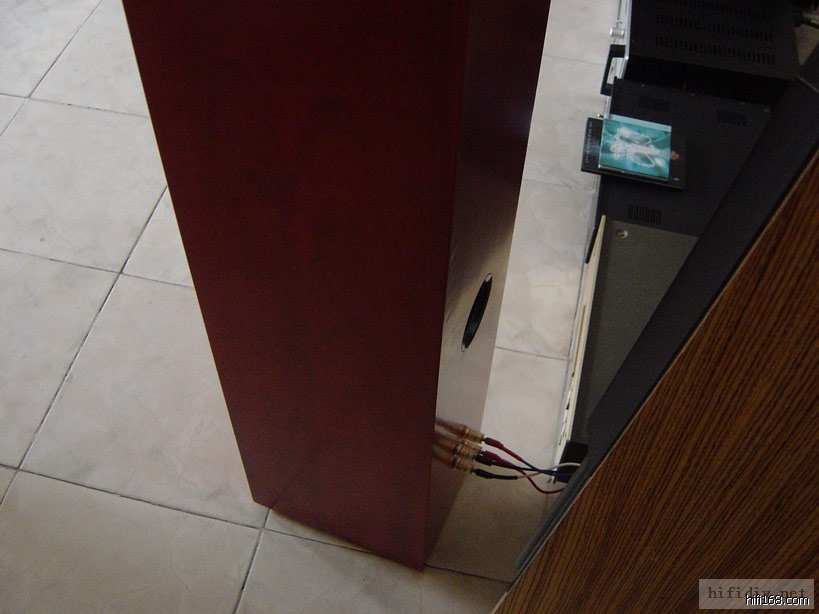

完工的情形。
jpg(2009/9/23 18:58:30 上传)
老夫老矣!!

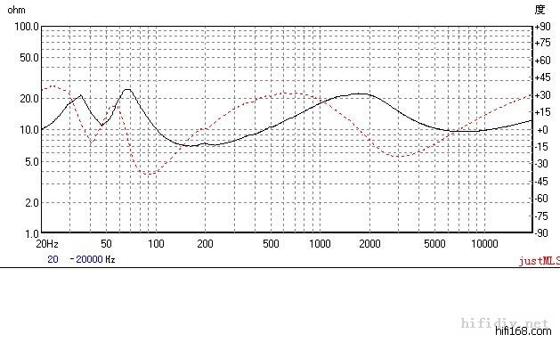

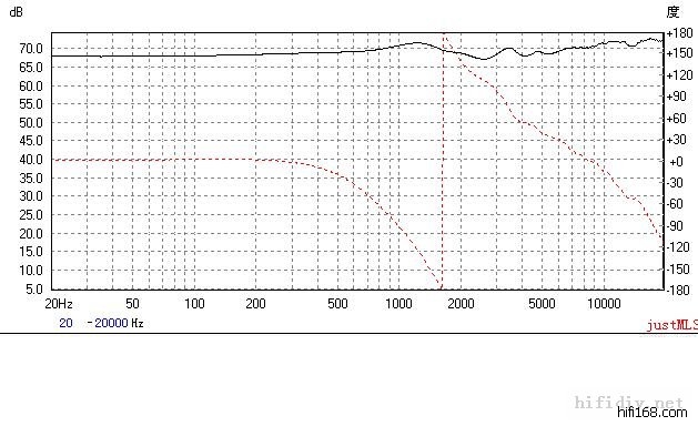

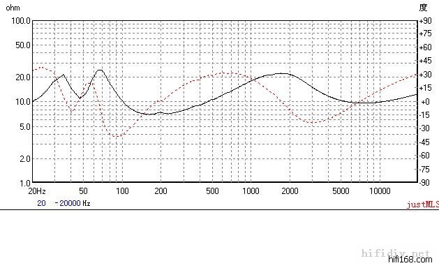

完工后用测量工具进行测量,测量结果显示达到了设计要求,箱体谐振频率约46Hz,高端平直延伸至20K以上。阻抗曲线呈完美双峰,最低处7欧,最高处25欧,相当好推。分频点约2K,相位(很关键,很多箱子接错)衔接无间。频率测量条件:松下电容咪,距离50CM,咪米指向高低音交界处,由于咪头和环境影响,200Hz以下无参考意义。
jpg(2009/9/23 19:06:40 上传)
