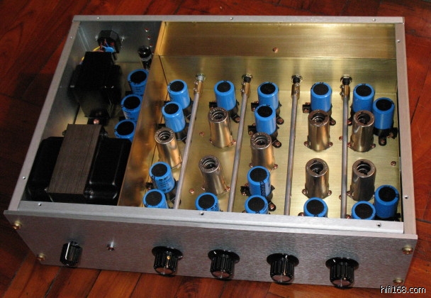

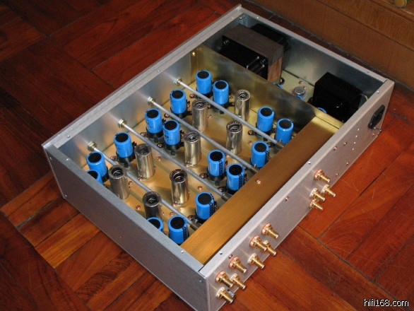

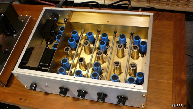

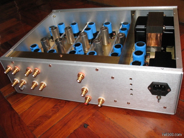

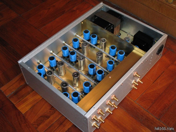

为了更好地表现mc唱头那美妙的声韵,经多次试验试听最终完成了由8支--ECC83[12AX7]-作全瓜棚焊接方式组成的带mc、mm唱头放大、高电平放大的全胆一体化前级。MC级增益=69db[2900倍]。MM级增益=40db[100倍]。高电平增益=25db[18倍]。频响=高电平放大:10hz-45khz,-/+0.2db。现在就算是用输出只有0.2mv的低输出mc唱头,也可在[黑社会]里尽情畅游一番了。。。

这是一台带唱放的前级,5个--ECC83负责MM、MC唱头放大。3个负责高电平放大。

强悍说不上,都是因为那低输出的MC头给害的....才用这么多级的放大。
